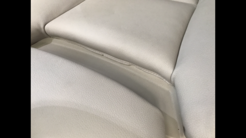

folgendes habe ich leider jetzt...ich war da schon zur Nachbesserung aber das Leder lässt sich nicht komplett spannen...in dem Bereich, wo man die Oberschenkelauflage rausfahren kann, schaut da das Leder leider so raus
