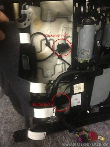

Guten Abend,
ich habe ein ähnliches Problem auf der Fahrerseite.
Zwichen Pin 3 und 4 habe ich eine Spannung von ca 8 V
Die Spannung liegt immer an, egal ob die Zündung aus ist,
der Motor läuft und egal wie die Stellung am Schalter ist (aus/1/2/3).
Der 8-Polige Stecker hat mit dem schwarz/gelben und braun/blauen Kabel
keinen Durchgang. Dieser Stecker ist rechts unter dem Sitz (in Fahrtrichtung gesehen)
und das Kabel läuft nach hinten weg. Der 2Polige Stecker links am Sitz hat durchgang.
Meine Diagnose: Das Element am 8 Poligen Stecker ist defekt.
Nun meine Frage:
Geht das rechte Kabel zum Sitzelement der Rückenlehne?
(siehe Bild, hatte nicht mehr die Zeit weiter zu forschen heute)
Und noch intressehalber, sind die 8V Spannung OK?
Muchas gracias
