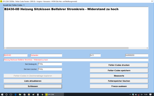

Hallo.
Kann mir jemand von Euch sagen ob die Sitz Heizmatte mit der T.Nr. 20994239, auch für den AGR- Beifahrersitz mit manueller Verlängerung Sitzpolsterung Pos. 11 passend ist und ohne Belüftung?
http://ecat24.com/opel/catalog/part/1/21/130/575/5534,5525,5536/
Auf dem Beifahrersitz habe ich jetzt sporadisch Aussetzer der Sitzfläche.
Fehlercode ist B2430-0D Heizung Sitzkissen Beifahrer Stromkreis-Widerstand zu hoch.
Laut einem ebay Anbieter gibt es auch eine neue T.Nr. 17 48 029
http://www.ebay.de/.../191216476147
