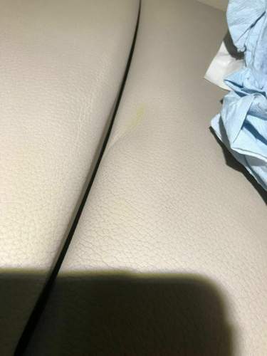

mich hat es jetzt auch erwischt!
Fahrerseite Komfortsitze innere Sitzfläche und Oberschenkelauflage sind ohne Funktion.
ich habe für die nächste Woche einen Termin und werde berichten
530d BJ 05/13 79.500km

ich werde sehen, was BMW sagen wird und eventuell auch übernehmen wird. Sowas darf überhaupt nicht sein und an dieser Stelle gibt es auch keine mechanische Belastung.
in deinem Bericht sehe ich auf dem einen Bild das Feuerzeug, welche die Stelle markiert, wo das Kabel „gebrochen“ ist.
bei mir ist an der Stelle ein Knick und die Stelle ist extrem hart und leicht verfärbt bzw die Stelle ist nicht mehr so geschmeidig wie der Rest von meinem Lederbezug
51d4e163-34a3-41c8-997e-f4e5a5afc877
Mechanische Belastung kommt eventuell durch aufstützen mit dem Knie beim saugen/putzen.
Auf dem Foto sieht es aber auch so aus als ob er geschmort hat (die gelbe Verfärbung)
Kulanz bei könntest du bekommen wenn alles beim :-) gemacht wurde. Bei deinem bj und km hast du gute Chancen
ich habe mich noch nie auf meine Sitze gekniet! sowas wollte ich umgehen und trotzdem ist das jetzt irgendwie passiert...ja, die Stelle ist leicht verfärbt
Scheckheftgepflegt ist der auch ;-)

@X6fahrer schrieb am 10. Dezember 2015 um 08:17:21 Uhr:
Ich hatte das mal.
Habe bei eb.y für 35€ eine Nachrüstsitzheizung gekauft und eingebaut.
Lederbezug runter, neue Heizmatte auf den Sitz gelegt, Leitungen zur alten Sitzmatte abgeschnitten und an neue angeschlossen.
Die alte Heizmatte einfach im Sitzbezug gelassen. Die kriegst Du eh nicht raus.
