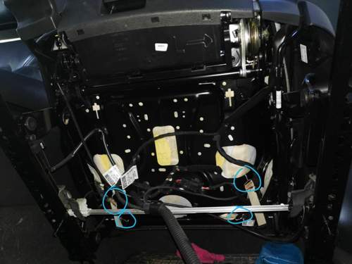

Wie oben schon steht ist bei meinen Audi die Sitzheizung am Fahrersitz defekt, hab den Sitz schon abgeschraubt nun sind da drei Stecker im Boden versteckt ein Gelber ein Roter und ein Schwarzer.
Leider habe ich keine Ahnung welcher für was ist und im Internet hab ich auch leider nichts brauchbares gefunden!
Stell dan auch noch ein Bild rein von den Steckern vl. hat jemand Infos für mich. Habe sitzheizung Massage und Belüftung. Am meisten Angst hab ich vom Airbag deswegen will ich den eigentlich garnicht anhängen.
Wie würdet ihr vorgehen? Ich dachte mir ich Messe ihn mal Ohmsch durch nur weiß ich auch leider nicht welcher wert plausibel wäre? Hab die leichte Vermutung das aber durch das ständige Sitzverstellen vl. Ein Kabel gebrochen ist.

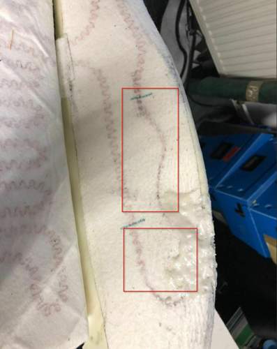

Meiner war jetzt beim Sattler. Wie vermutet, war die Sitzheizung aufgrund der "durchgesessenen" Seitenwange defekt. Bei den S-Sportsitzen im Competition ist das eine Matte für die gesamte Sitzfläche.

Heute hatte ich die 4 Schrauben des Sitzes gelöst, diesen nach hinten gekippt und alle Stecker dran gelassen.
Dann die Heizmatten der Sitzwangen freigelegt, den Stecker von der restlichen Elektrik gelöst und die beiden Seitenwangen-Heizmatten nacheinander mit 12 V von einem separaten Netzgerät versorgt.
Die rechte (zur Beifahrerseite) Heizmatte wurde heiß und hatte Strom gezogen.
Die linke (zur Fahrertür) Heizmatte blieb kalt und hatte auch kein Strom gezogen.
Also gab es außerhalb der Heizmatten keinen Kabelbruch oder Kontaktschwierigkeiten am Stecker.
Folglich gleich bei AUDI dieses Heizelement (4G0 963 555 D für etwa 140 Euro) bestellt.
Wenn die Heizmatte da ist, dann nochmal den Sitz etwas auf machen und die neuen Heizelemengte rein - dann sollte alles wieder funktionieren.
Heute waren das 6 Stunden gemütlich und beim nächsten Mal etwa 2 Stunden, denke ich.

Neue Heizmatte drauf kleben (auf die alte).
Vorhin hatte ich die Sitzwangen-Heizelemente - TN-Nummer und Preis siehe oben - aufgeklebt, getestet und alles wieder ordentlich zusammen gebaut - alles bestens.
