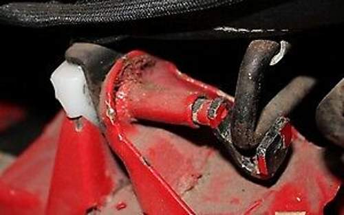

Das greif ich hier gleich mal auf, wo es um die Sitzbefestigung geht. Bin von 1302 auf 1303 umgestiegen und habe `neue` Sitze gekauft.
Sind echt gute Grabsteinsitze und passen auch perfekt, nur bekomm ich die nicht fest.
Also nun die Fragen.
Wie werden die Sitze vom 1303 am Sockel befestigt? Gibt es da einen Stift, der den Sitz vorm verrutschen sichert ?
Quasi dort durch dieses kleine Fürungsröhrchen durch (siehe Bild).
Danke!
Peter

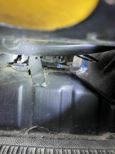

Gibt es davon ein Foto, wo ich mir das besser vorstellen kann?
Danke!

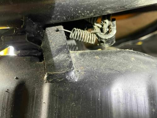

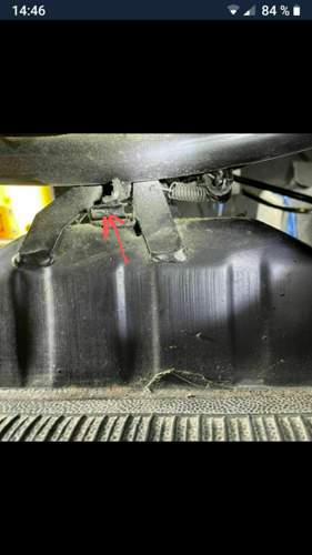

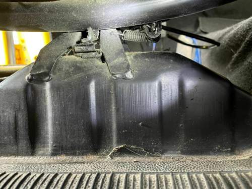

Hallo
Hoffe du kannst was erkennen. Ist unter dem Sitz nicht so hell.
Grüße Kay
und so ein kleines Federchen muss da auch noch an den Bolzen, um ihn wieder zurück zu ziehen.
Sehr gut danke euch!
Jetzt ist nur noch die Frage, wo ich sowas her bekomme. *Grübel-Grübel* :)
Habt ihr ne Ahnung?
Braucht er wirklich das Federchen? Das ist doch nur dann da, wenn man die Betätigung auf dem Mitteltunnel hat. Ist die Betätigung wie bei ihm am Sitz, dann ist das Federchen nicht notwendig. Was er aber braucht ist eine kleine Schraube in der Lochschiene, die den Sitz vom Rausrutschen sichert. Die Blattfeder unter der Schiene wäre dann ein Entfallteil, aus der Erinnerung geschrieben.
Polo 86c vom Schrotti zB :D der hat auch dieses Dreibein - da hab ich Bolzen und Feder her. Ansonsten bei den gewöhnlichen Händlern Werk34, CSP, VAG24 und und und, einfach ein bisschen suchen
