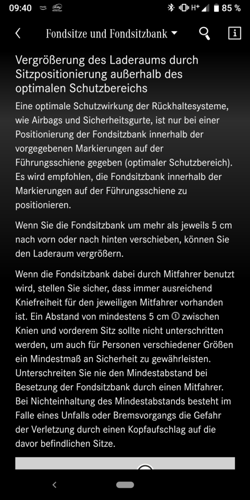

Passt bei mir nicht, ich müsste die Bank so weit nach vorne bringen, dass ich aus dem zulässigen Bereich komme.
Es gibt keinen zulässigen oder unzulässigen Bereich. Es gibt einzig einen optimalen Sicherheitsbereich. In diesem ist 1. sichergestellt, dass die Knie ausreichend Platz haben und 2. Die Windowbags optimal den Kopf des Fahrgastes schützen können. Außerhalb dieses Bereiches ist das befördern von Personen ebenfalls erlaubt. Es muss nur selbst auf den wichtigen Knieabstand geachtet werden und die Windowbags wirken nicht optimal. Jeder mit Klappfenstern hinten hat übrigens gar keine Windowbags und auch die ohne solche Fenster bestellen selten die Aufpreispflichtigen WBs.
Man kann daher die Sitze so platzieren wie man möchte.
Nachzulesen übrigens in der Online Bedienungsanleitung des Fahrzeugs oder auf Anfrage vom Kundenservice zu erfragen.

Steht in meiner BA eindeutig anders. Ausserhalb des Bereiches dürfen keine Personen auf den Sitzen oder der Bank sitzen...
In der gedruckten oder online?
Lg Steffen
Sowohl als auch, da steht:
Wenn Sie die Fondsitzbank um mehr als jeweils fünf Zentimeter nach vorn oder nach hinten verschieben, können Sie den Laderaum vergrößern. Ein Mitfahrer darf dann den Sitzplatz der Fondsitzbank nicht benutzen.
Evtl Baujahr abhängig?
Also dürfen dann nur 2 drauf? Und auf eelche Plätze bitte genau? Und wie unmissverständlich ist die „zulässige“ Position am Boden markiert?
Finde das alles recht vage und wenig verbindlich. Wenns wichtig ist, sind die Aussagen doch sonst immer klar.
Gruß, svenskiV
Ist eindeutig markiert, und auch mit Bildern in der BA beschrieben. Scheint aber tatsächlich Baujahrabhängig zu sein. Vlt. gibt es in neueren Baujahren eine andere Besfestigung der Schienen im Fahrzeugboden. 2016 auf jeden Fall ist es nicht erlaubt...
Wie kann man online das Fahrzeug auswählen für die Anleitung? Ich sehe immer nur V Klasse ab 03/2016 und in der Anleitung steht das gleiche wie in dem Bild was ich gepostet habe.
Ich habe es aus der online Version der Guide App von Mercedes da kannst du diverse Baujahre wählen.
Echt spannend
In meiner gedruckten Anleitung von 10/2018 steht auch nicht mehr, dass nur der ursprünglich genannte Verstellbereich zulässig ist.
Tja, die Frage ist dann ja, haben sie irgendwie etwas konstruktiv verändert, oder warum steht das da nicht mehr drin?
In der online Anleitung steht ja eigentlich, dass diese für alle V Klassen ab 03/2016 gilt. Daher vermute ich, dass nichts geändert wurde.
Die Anleitungen, die über die App für die einzelnen Baujahre abgerufen werden können, haben auch jeweils den Stand des Baujahres.
Tja, aber was ist nun richtig? Worauf kann der Kundensich verlassen?
In der Online-BDA des Vito sind alle erlaubten Kombinationen grafisch aufgeführt, mit dem Hinweis dass ausschließlich diese zugelassen sind. Zusammen mit der Liegebank ist keine weitere Bestuhlung dargestellt, im Konfigurator kann man diese aber mit zwei Einzelsitzen in Reihe 2 kombinieren. Eventuell hinkt die Dokumentation hier auch hinterher, fraglich ist allerdings was z.B. bei einem Personenschaden in einer Unfallsituation die Versicherungen daraus machen...
