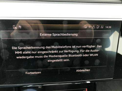

ich habe folgendes Problem und weiss leider nich wie ich es abstellen kann.
Immer wieder wenn ich Siri benutze (längeres drücken der Sprachtaste) funktioniert alles wunderbar, ich bekomme aber immer für ca. 1 Minute im großen Display ein Hinweis angezeigt. Ich weiss nicht mehr was da steht, da ich mich inzwischen gewöhnt habe dieses nicht mehr anzugucken. Nach ca. 1 Minute geht es weg, stört aber sehr, da dieses PopUp Fenster die komplette Fläche einnimmt und man sieht nichts mehr ausser diesem Hinweis.
Gibt es eventuell irgendwo eine Einstellung, die ich übersehen habe, wo man dieses Hinweis-Fenster dauerhaft abstellen kann?
16 Antworten
Vielleicht doch mal kurz ins Auto sitzen und den Hinweis erzwingen und ablesen. Vielleicht erklärt er sich ja von selbst?
Themenstarteram 5. März 2020 um 13:05
Habe ich mehrmals gemacht. Wenn ich auf Bestätigen klicke, werde ich aus dem Siri Dialog rausgeschmissen. Wenn ich auf Abbrechen klicke, geht das Fenster weg. Es ist sehr störend, dass man es jedes Mal am Display klicken muss. Und dann kommt das Fenster wieder, wenn ich erneut Siri benutze.
Oder das Fenster geht nach 1 Minute automatisch weg.

Hier ist ein Bild
E3fd3ce8-33fa-4490-b777-4a00fd97c6ef

@Surus schrieb am 5. März 2020 um 14:52:31 Uhr:
Hier ist ein Bild
Ja, das Phänomen habe ich auch und ist sicher irgendwie ab zu stellen....Nur wie? Hätte hier jemand einen Tip?
Klingt, als wäre das iPhone nicht über das Smartphoneinterface sondern nur per Bluetooth verbunden. Kann das sein?
Themenstarteram 6. März 2020 um 10:19
Ja, mein iPhone ist über Bluetooth verbunden. Muss es zwingend über ein Kabel verbunden werden? Das wäre im jahr 2020 sehr schwach. Es lief in meinem SQ5 über Bluetooth.

Apple Carplay kabellos bietet noch nicht jeder an. Also Kabel dran und glücklich sein. Bluetooth ist ja mehr nur eine Notfall-Lösung aus vergangenen Zeiten.
Apple CarPlay funktioniert bei mir einwandfrei. Ich muss dazu aber das IPhone über WLAN mit dem e-tron (08-2019) verbinden.
Alle ab (Mitte?) Juli 2019 produzierten e-Tron mit CarPlay können das auch wireless.
