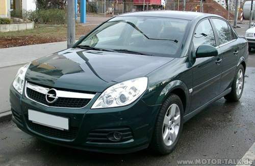

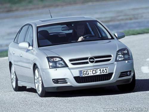

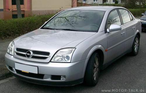

So da ja kaum einer durchblickt fasse ich das nochmal zusammen.
1. Vectra vFL
2. Vectra GTS
3. Vectra FL
4. Vectra FL (nah)
5. Vectra OPC
6. Vectra OPC nsw (Scheibe gekrümmt)
7. Signum vFL
8. Signum FL
9. Signum FL (nah) (Scheibe flach)
10. Vectra Signum OPC Line
11. NSW schwarz
12. NSW chrom
13. NSW OPC
sind 11 & 12 jetzt für vFL und FL ??
Hier gibt es 3 verschiede für den Signum
