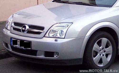

Moin, moin,
also meine NSW (FL, MY06) sehen so, siehe Bild, aus.
Sind die aus der EbayAuktion nur die Reflektoren ohne Gehäuse oder wie???

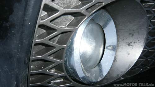

Sieht auf jeden Fall anders aus als in der Aktion, hier noch die vom OPC...
Wenn man sich das so ansieht, dann könnten die aus der Auktion eher für einen OPC sein.

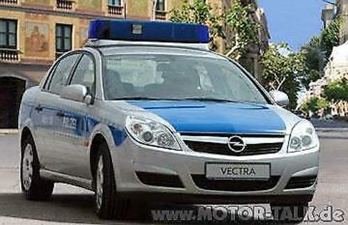

Moin, moin,
ich füge noch diese Variante dazu.
NSW Polizei

Unter Sport-Stoßstange verstehe ich was anderes, wie z.B. die OPC bzw. OPC Line 2 Front, bei meiner Auflistung vom Kundencenter stand davon nichts drin!
Die Nebelscheinwerfer vom OPC sind meiner Meinung ein wenig grösser und haben andere Befestigungspunkte!
Kann auch sein dass es täuscht durch die breite Chromumrandung!

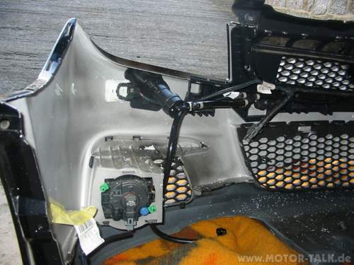

Noch mal als Update. Die von kfzteile24 für 54 Euro können nicht passen, da diese als linke und rechte angeboten werden. Sind also auch die OPC(line). Die "normalen" gibt es definitiv als LH und RH Sie sind eckig und haben eine hervorstehende runde Linse. Ich war grad beim FOH und hab Termin für nächste Woche gemacht. Das Teil (132€) war da.
Bei der OPC und OPC Line Front sind die Nebelscheinwerfer links und rechts gleich... Hier ist es eindeutig beschrieben!

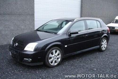

Auch die Signum (auch GTS Sport) NSW ab 2003 sind bereits eckig mit runder Linse, aber natürlich für die VFL Front konzipiert und damit auch mit anderen Maßen und Bef.Punkten.
