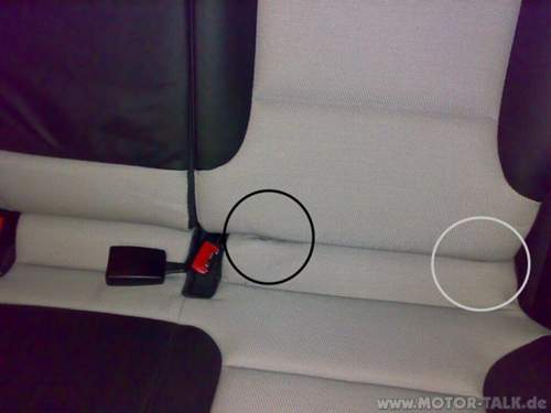

Hallo @ all,
Irgendwie wird bei mir das Thema ISOFIX auch aktuell.
Nunja meine Rücksitzbank hat keine Löcher aber Hinter den Schaumstoff sind die Bügel vorhanden.
Sind das die ISOFIX Bügel? (SIEHE BILD)
Es sollte ja reihen eine andere Rücksitzbank (Unteres Teil) zu organisieren. Oder?
Ich hatte auch mal diese Ösen von jemanden erhalten (Führungslöcher für die ISOFIX Halterung)
Diese kann ich zwischen die Lehne und Bank klemmen ist aber nicht schick!

Die sind für die Rücksitzbank, da sind kleine Löcher in der Rücksitzbank wo sie dann "aufgesteckt" wird, damit sie nicht so aussieht wie beim schwarzen Kreis aufm Bild 🙂

mmm,
also sind das doch die ISO Dinger, den an den Punkten sind ja die Metallbügel.
An der Rücksitzbank sind 4 Stück verteilt und die Bank ist da nicht befestigt.
Hat jemand ein Foto von der Sitzbank mit den Metallbügeln aus der Nähe.
Nur um Sicher zu gehen das ich nur ne Andere Sitzfläche brauche.

So sehen die aus, jo. Scheint, die stecken dann einfach auf den Bügeln?
Die Bügel sind ISO Fix ohne Führung, war im Golf 4 schon so, man muss sich dann nur die Plastik Führungen holen, oder auch nicht, der Sitz hält auch ohne Führung. Die Führung ist nur sinnvoll, wenn man öfter den Kindersitz ein und aus bauen will.
