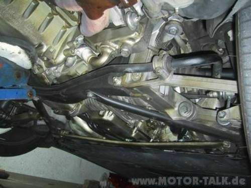

Hallo liebe Gemeinde ,
heute war ich im PZ zur Durchsicht mit meinem 996 C2 ( Bj.2004) und hab dann festgestellt das der KWS leicht ölig ist von unten, der Serviceberater meinte es sei nichts schlimmes es wäre ein "schwitzen" was schon vorkommen kann, gewechselt wurde der Simmering im Jahre 2011 bei 81.000km im PZ.
Er hat die Stelle gereinigt und ich solle es beobachten wie es sich entwickelt, ich muß auch sagen das ich keine Ölflecken feststellen konnte in der Garage. Wie seht Ihr das, ist das Schwitzen normal oder deutet sich hier wieder eine Reparatur an?
Grüße vom Bodensee

Da muss ich nun doch etwas widersprechen. Ein Wellendichtring ist viel --> jedoch nicht gasdicht. Speziell beim Abkühlen des Aggregats wird durch den entstehenden Unterdruck Gas und leider auch Feuchtigkeit durch den Wellendichtring ins Getriebe gezogen. Auch lebt im normalen Betrieb der Wedi von Schmierung, sprich ein leichtes Schwitzen ist durchaus normal.
Gibt es eigentlich für den Kurbelwellensimmering keinen Speedi Sleeve von SKF? Dieser Stahlring welcher über die Kw geschoben wird eliminiert die Einlaufspuren des Wedi und die Dichtstelle sollte "wie neu" sein.
Grußstimme dir zu .
wenn der kws gerade eingebaut wird hat er meißt keine einlaufspuren.
die vorderen getriebe scheinen alle im öldunst zu leben.
mein 08er T 1 hatte das u. mein 010er auch.

Schwitzen ist ja eine Vorstufe von tropfen. Wenn 2,5-3 Jahre nach 20.000 km der KWS wieder schwitzt, dann ist das ein Zeichen für eine schief sitzende Kurbelwelle. Wie oft hat der Wagen denn schon einen neuen KWS bekommen? Ich würde mal damit rechnen dass er innerhalb des nächsten Jahres einen neuen KWS benötigt.
Viele schwören auf Umölen auf 5W50 oder 10W60, wenn noch 0W40 drin ist.
Ein Turbo hat einen anderen Motor, bei dem schwitzt der KWS nur nach normalen Verschleiss.
sehe ich nicht ganz so dogmatisch.
Ursachen können auch lange Standzeiten (Saisonfahrzeug?) oder stümperhafter Einbau sein.
Darüber hinaus ist es auch möglich, dass nun die Lagerdeckeldichtung der Zwischenwelle aufgibt oder die Trennfuge...kann man alles bei eigebautem Getriebe von aussen nicht sagen, woran es liegt. Beides eher selten, aber möglich.
Der Tip von lulesi mit 5W50 im m.E. sehr gut.  Ich würde aber erst mal beobachten und reglemäßig fahren. Nicht immer gleich in die Hose machen.
