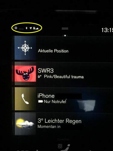

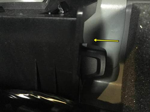

Hallo in die Runde,
Momentum D3, AWD mit Sensus
Seit gestern SIM im Kofferraum (Bilder anbei zur besseren orientierung)
Einlegen PIN am Display eingebenfertig! (möglichleit noch Wlan für Auto freizugeben)
Im Display erschein nun eine Simkarte. Onlindinste nun ohne Handy per Hot Spot immer verfügbar.
(Dis hatte mich nun am ende sehr generft da ich oft ein und aussteige ..... Termine) und immer den Hotspot
neu Starten musset für den Realtime Traffic...
Nun wird auch die Außenantenne für die Daten verwendet, ich denke mal der Empfang wird besser.
