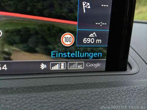

Original geschrieben von mulla81
Seit gestern wird bei mir LTE Empfang angezeigt:
Siehe Bild:
Img-0766-1
Kann das sein dass man dank dem LTE-Modul nun nichtmehr über GPRS surfen kann, d.h. bei erreichen des Volumenlimits ein Problem hat und gar keine Verbindung mehr aufbauen kann?
Dann bin ich aber mal echt angenervt...
