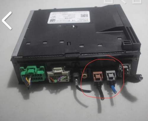

weiß zufällig jemand für was der Graue und der Braune Stecker zuständig sind??
Ist ein Bj. 2014

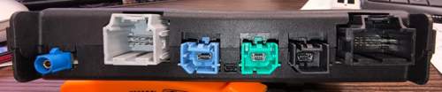

Moin! In meinem Insignia B habe ich so einen Stecker am OnStar Modul. Das ist ein „TV“ Fakra Stecker. Beim B wird hierüber das Bild der Kameras übertragen. Zumindest blieb bei mir die 360° Ansicht usw. dunkel, als der Stecker ab gewesen ist.
All these connectors type Fakra are used for antennas!
One for Radio
One for GSM (if onstar equiped)
One for GPS (if navigation equiped)
One for DAB (if DAB equiped)
This is dependent from Silverbox version and
equipment in it. Have different boxes with different
options.
Regards
Die Info von kebibg ist nicht ganz richtig.
Es geht kein GPS Signal in die silver box. Der Anschluss ist direkt am hmi.
Außerdem meinte der Ersteller ja ganz andere Stecker. Diese sehen innen wie mini USB aus.
Die gleichen Stecker sind auch am hmi und am Display.
Also ein Kabel geht vom hmi ans display, aber ich weiß nicht welche an die silverbox kommen.
Auf meinen Bildern vom letzten Umbau finde ich, bei einem Auto ohne Rückfahrkamera und ohne OnStar, keinen Stecker in dem Bereich.
Themenstarteram 6. Januar 2024 um 14:56
@Opel-Chris
Komm ich beim Insignia an die Silverbox/Stecker wenn ich nur das Handschuhfach ausbaue oder muss da noch mehr weg?!
Ja, kommst du.
Ist im Beifahrerfußraum Richtung Tür. Alle Stecker zeigen nach unten und das Steuergerät ist nur gesteckt.
Es geht sogar mit montiertem Handschuhfach, aber ohne ist es einfacher.
PS, bei montierten Handschuhfach musst du natürlich diese Blende nach oben raus machen.
Ist evtl ein paar Sekunden schneller.
Yes, @Opel-Chris is right. These two connectors are the USB.
Sorry for my mistake.
Regards
