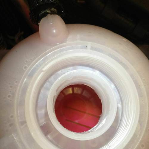

Schwimmen bei Euren Beetles (insbesondere 2,0TSI) auch diese Patronen locker im Kühlwasserausgleichsbehälter? Ich würde gerne wissen, ob diese ab Werk drin sind, oder ob die der Freundliche eingesetzt hat. Laut Google sind es Silikatpatronen.

Die Frage steht doch oben: Sind die Teile bei Euren 2,0TSI 220PS auch drin (also ab Werk) oder nicht? Um sie zu sehen, muss man genau hinschauen oder hineinleuchten.
G13, das aktuell verwendete Kühlmittel enthält übrigens kein Silikat.
Rausfinden konnte ich bisher folgendes:
Grundsätzlich gehören die Teile so lose in den Behälter, es sind Original VW Teile (4E0 121 176) und sie werden durch die Einfüllöffnung hineingetan.
Es gibt Autos da gehören sie rein, und welche da gehören sie nicht rein. Leider konnte ich noch nicht feststellen, zu welcher Gruppe meins gehört.
Mir kamen die Teile auch komisch vor, deshalb habe ich sie mit einer langen Spitzzange erstmal herausgefischt und danach ein bisschen gegooglet. Die Informationen darüber waren aber spärlich und widersprüchlich.

Ergebnis war, dass diese Patronen die Verkalkung der beiden Fühler im Ausgleichsbehäkter verhindern. Desweiteren sollen sie auch Korrosionsschützend wirken.

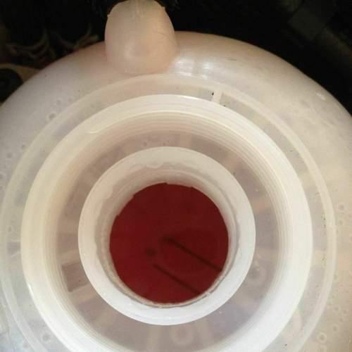

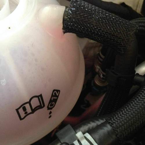

Im Ausgleichsbehälter von meinem 2.0 TDI mit 150 PS, Mai 2015 gebaut, sind diese Patronen nicht drin. Siehe Fotos. Da sieht man nur zwei Fühler. Bei meinem Beetle ist kein G13 drin, sondern G12 im Kühlwasser.
Da ist G13 drin, unabhängig vom Aufdruck. VW füllt ab Werk nichts anderes mehr ein, siehe Bordbuch.
Ok, alles klar. Aus der 2 beim Aufdruck eine 3 zu machen war wohl zu teuer. Bis zum heutigen Tag hab ich mich darauf verlassen was drauf steht. Jetzt nicht mehr.
