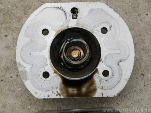

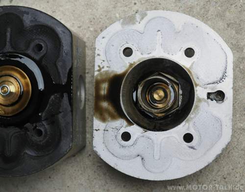

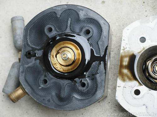

Hallo Leute.
Wollte euch mal ein paar Bilder zeigen, welch ein Siff sich nach 2,5 Jahren Gasbetrieb angesammelt hat. Ist das im Gas? Ist das der typische "Dreck" im süddeutschen Gas?
Aber seht selbst.
Kme2
Kme1
Kme3
@hlmd schrieb am 9. April 2016 um 19:48:16 Uhr:
Das Zeug ist klebrig ölig und stinkt wie Hölle.
Man bekommt den Gestank nur schwer von den Händen weg, man muss schon richtig scheuern...
Ich find's nur komisch, dass der Siff auf der Seite ist, die Gaskammer (mir fällt jetzt kein besseres Wort ein) ist nicht versifft, allerdings bräunlich angelaufen.
Bei unserem ersten Gaser war der Siff im Filter der Flüssigphase...
Die Frage ist halt, ob es an der geringen Umschalttemp (20°C) liegt, dass sich das Zeug so an der Membrane sammelt?
Was da so stinkt nennt sich "Merkaptan" und ist dem Gas als Odorierungsmittel (Geruchsstoff) zugesetzt.
Das Mischungsverhältnis in "druckloser Gasphase" beträgt ca. 1/10.000. Propan z.B. ist als Flüssigphase 260 mal dichter, als seine Gasphase "drucklos". Demnach ist die Odorierung der Flüssigphase entsprechend penetrant.
Die öligen Rückstände werden aus der Flüssigphase gelöst, wenn die Flüssigphase durch Wärmezugabe verdampft wird. 50 mg/ kg Gas dieser Kondensate sind gemäß DIN EN 51622 zulässig.
Kommt es im Verdampfungsprozess zu höheren Temperaturen als ca. 80°C, wurde z.B. in industriellen Anwendungsprozessen ein verstärkter Kondensatausfall beobachtet. Das kann dann im Zusammenhang mit überhitzter Verdampfung einen polimerisierenden Effekt haben, sodass diese Rückstände beim Erkalten sogar verfestigen- so ähnlich wie Butter. Da die Autogas- Verdampfer ebenfalls mit zeitweise deutlich über 80 °C "laufen", ist Gleiches, wie im industriellen Bereich zu erwarten. Fahrzeugverdampfer müssten daher meiner Meinung nach mit einem Mischer ausgestattet sein, sodass Kühlerrücklaufwasser immer dann eingemischt wird, wenn im Verdampfer 80 C° nahen. Klingt kompliziert, ist es aber nicht. So etwas wäre recht simpel herzustellen.

ist das Ölig oder wie Wasser?
Carsten
Der "Siff" nennt sich Paraffin und ist in norddeutschen genauso wie in süddeutschen LPG-Tankstellen "mit"-enthalten. Je billiger man tankt, desto mehr ist davon drin...
Mein Umrüster meinte, dieses Phänomen sei an bestimmten Tankstellen deutlich stärker zu beobachten, als bei anderen... Aber ganz ohne scheint es wohl nicht zu gehen...
Übrigens:
Was so stinkt, ist Methan, das eigentlich nicht enthalten sein dürfte.
(Bezahlen tust du ja wohl Propan & Butan, 60:40 oder 40:60.
Methangase fallen auch in deinem Darm an, wenn du z.B. mal eine Ladung Bohnen drin hast...) 😁
Methan riecht nicht, sonst würden die Stadtwerke dem Erdgas nix zusetzen müssen. Was so stinkt ist u.a. Butadien, was als Verunreinigung im Butananteil enthalten ist. Zudem sind die paar PPM Schwefel eher im "Rückstand" enthalten und Schefel-organische Verbindungen stinken halt wie die Hölle.

Ich musste den ausbauen, weil er geleckt hat.
An den Wasseranschlüssen kam Kühlwasser raus.
Ich überhol den jetzt und baue den im Ex-Alki ein, der jetzt auch auf Gas umgerüstet wird.

Das ist absolut normal und harmlos, was auf den Bildern zu sehen ist.
Und die Schwefelrückstände hat jeder Verdampfer.
Darum geb ich immer wieder 2-Takt-Öl mit in den Tank - das hält das System sauberer
Dreckgas sieht eher so aus:
