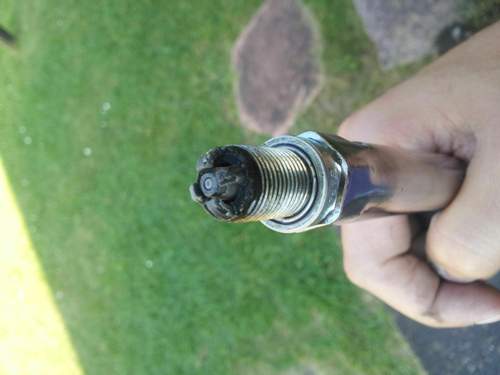

Sieht diese Zündkerze noch gut aus?
ich habe heute mal die Zündkerzen inspiziert. Sieht diese Zündkerze noch gut aus? Sind jetzt 35.000km und 14 Monate drin (hauptsächlich mit LPG gefahren).
Danke vorab.

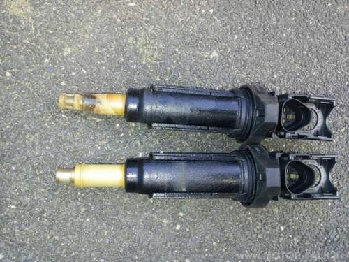

Schau Dir auch die Zündspulen an und prüfe sie ... Du wirst (wie ich) ziemlich doof gucken und nciht verstehen wie Du den zustand der Zündspulen beurteilen sollst.
Was Du jedoch tun kannst:

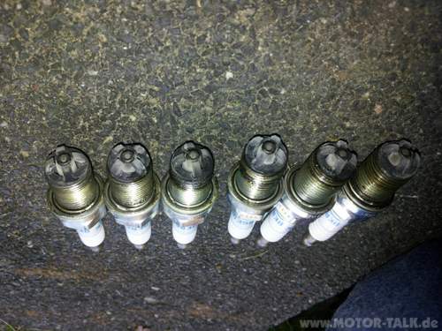

- Schau Dir die Zündspulen von unten an - alle 6 nebeneinander legen und den Steckerkontakt zur Zündkerze anschauen - die 6 Kerzen entsprechend dazu legen und auch dort die Kontakte durchschauen.
Sehen alle gleich aus? Dann sind die alle in Ordnung. Oder ist irgendwo ein deutlciher Unterschied zu erkennen? Dann gibt's dort vielleicht keinen so guten Kontakt.
Zündkerzen werden auch im Vergleich untereinander beurteilt. Die Kerze an sich weist bei Dir keinen sichtbaren Verschleiß auf (bei diesem Kerzentyp ist der nicht erkennbar).
Jedoch sieht es um die Kerze herum nicht gut aus - Verkrustungen, die zudem bereits abgeplatzt sind kein gutes Zeichen.
Bist Du viel Kurzstrecke gefahren? Oder ist die Umrüstung noch nicht so lange her? Hast Du einen nennenswert hohen Ölverbrauch? Welches Öl ist da drin?
Vor allem wird es im gesamten Brennraum nicht besser aussehen.
Die Verkrustungen lösen sich weiter und setzen sich vor den Kat, sie bleiben eventuell auch am Ventilsitz hängen, legen sich zwischen Kolben und Zylinderwand und können Verbrennungsfehler auslösen. An diesen Partikeln kann sich Sprit vorzeitig entzünden, was zum Motorklopfen oder auch zum Ruckeln führen kann.
Ich empfehle Dir eine Motorendoskopie um zu schauen was da im Brennraum los ist.

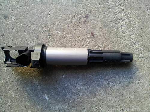

Auf jeden Fall habe ich die Kerzen gewechselt, diese sahen nicht mehr schön aus. Außerdem war eine Zündspule verbannt. Die neuen Zündspulen sehen auch jetzt anders aus. Haben die alten Probleme gehabt?

also die zündspulen sehen ja richtig schreiße aus, mehr braucht man dazu auch nicht schreiben.
davon kannst du aus gehen, das du da durch diese probleme hattest.

Wenn der Motor keine äußerlichen Undichtheiten hat, gelangt es dann nur noch in den Brennraum und daher sehen dann die Kerzen auch so aus. Das ganze verschlechtert sich dann noch im überwiegend Kurzstreckenverkehr.
Als Anmerkung, so wie die Kerzen sieht der Brennraum, speziell die Auslassventile und auch Abgaskanäle aus.
