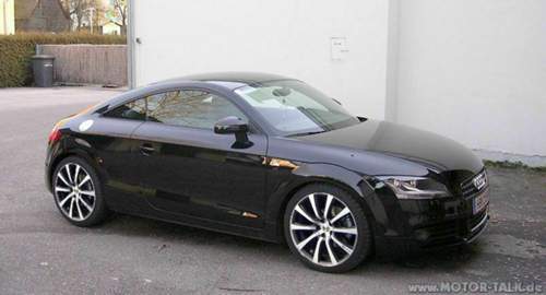

ich plane als neuen Sommerschuh 8''x19''auf 235/35 R19 Reifen ET 42 ohne Tieferlegung!
Habe ein bisschen die Sorge das mein TT dann wie ein SUV aussieht. Habe Bilder von jemanden der die S5 Felge fährt.
Die Daten sind:
9'' x 19" mit 225/35 R19 und Spurplatten = ET20. Serienfahrwerk ohne Tieferlegung. FOTOS anbei!
Was meint ihr? Wirkt das wegen der schwarzen Felge in Kombination mit Felgenbreite, Reifen und Spurplatten so "hoch" mit viel Platz zum Radkasten? Würde mein TT mit den 8''x19' Brock Felgen und 235er Gummis auch so aussieht? http://www.reifen-schaefer.com/.../Brock%20B21%20schwarz.jpg
VIELEN DANK!

Meine Antwort: Es schaut SCHEISSE HOCH aus, wie ein SUV !

HAbe meinem ja ne tieferlegung um 30mm gegönnt ....sieht wirklich viel besser aus ... setzte MOrgen ein paar Bilder rein......der musste heute noch gewaschen werden 😁
Ach übrigens ich habe 8,5X19 mit 235/35 !
Hier mal ein Bildchen mit tieferlegung....der wir sich noch ein wenig setzen !

ich hatte jetzt den winter über auch überlegt den wagen ein wenig von seinen hohen stelzen zu holen. aktuell fahre ich die 7 Doppelspeichen Alus mit 9x19 ET ?? und 255/35/19
hatte an 30er federn gedacht. gibts da irgendwelche probleme mit dem tüv zwecks eintragung etc.?

Bei 9J und 30mm tiefer sollte die ET nach meinem Gefühl und völlig ohne Gewähr nicht unter 45 liegen. Und selbst dabei muß unter Garantie der berüchtigte 'Knubbel' im hinteren Radkasten dran glauben (siehe Bericht und Fotos im Blog).
Und wie ich vom User MartinsTT erfahren habe kann auch das voll eingeschlagene Vorderrad in Extremsituationen an der Radhausoberseite schleifen. Traf dann bei mir zwar nicht zu, aber ich bin auch 20mm höher als Du planst, weil ich auch das S-Line Fahrwerk habe (10mm)

9Jx19 ET 52 mit 255/35/ZR19 Bereifung.
ich habe definitiv keine lust, dass dann hinterher da irgendwas schleift... in welcher situation auch immer. das std. s-line fahrwerk ist wohl schon 10 mm tiefer? dachte das ist nur etwas sportlicher abgestimmt. wenn 30 mm unsicher wären und niemand aus erfahrung darüber berichten kann würde ich dann auch eher zu 20mm federn tendieren. sowas ist halt etwas schlecht mal kurz auszuprobieren. entweder federn rein und gut oder es schleift 🙁
30mm bei ET52 und 255er Reifen sind kein Problem.
Aber dann bitte nicht noch mit Spurplatten hantieren !
danke! nein, spurplatten kommen für mich nicht in frage. ich setze eher auf elitären look 😛
