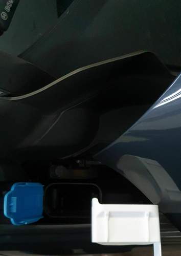

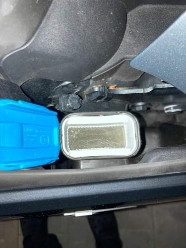

Hallo!
Ich würde gerne das Scheibenwasser absaugen um es gegen eine „Sommer-Mischung“ zu wechseln.
Da ist mir leider das Sieb im Weg (siehe Bild) und bis jetzt habe ich noch keinen Weg gefunden es auszubauen 😕
Fällt Euch was ein?
Wünsche noch schöne Pfingsten 😉
Viele Grüße
Karsten

Das geht eigentlich relativ leicht raus?Ohne Werkzeug,nur mit zwei Finger.
Da es das Sieb als Einzelersatzteil für 7,50€ gibt, muss es auch ausklippsbar sein.
Einfach nach oben rausziehen…

Das mit dem Klips habe ich auch gesehen, jedoch bekomme ich das Sieb nicht herausgezogen, obwohl ich den Klips mit einem Messer weggedrückt hatte.

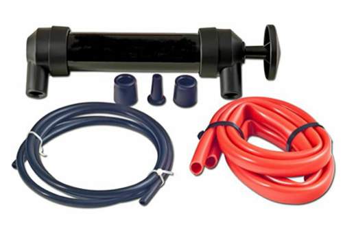

Da es anscheinend keine Lösung für das Ablassen gibt, pumpe ich vor der Autowäsche den Behälter leer.
Zur Not am Heckscheibenwischer die Abdeckung ausclipsen und die Düse abnehmen, dann sollte es schneller gehen und macht auch die Scheibe nicht dreckig.

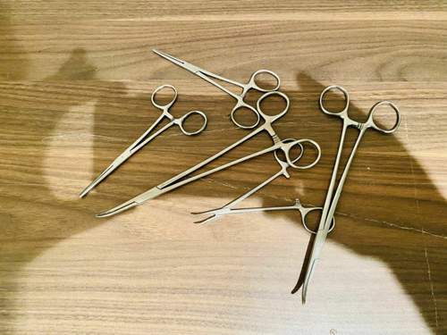

Habe jetzt das Sieb mit einer OP-Klemme rausziehen können.
Von Hand keine Chance.
Danach konnte ich ohne Probleme und Sauerei den fast vollen Wischwassertank umfüllen und den Sommermix einfüllen.
Andere Lösungen sind sicher nicht weniger schlecht, ich wollte jedoch diesen Weg gehen, auch wenn sich über die Sinnhaftigkeit super streiten lässt 😉

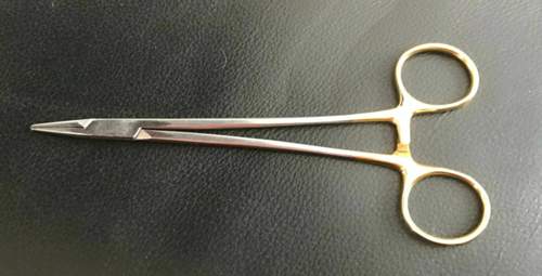

Und falls du noch OP-Besteck - in welcher Form auch immer - benötigst - lass es mich wissen.
Ich hab da reichlich von, rein berufswegen.
Momentan nutze ich immer die OP-Pinzetten, um den "Auto-AUS-Knopf-beim-Anhalten zu betätigen - damit vermeide ich Fingerabdrücke und dass die Karre jedes mal ausgeht. Das nervt ungemein.
Und die Klemmen - perfekt als dritte Hand beim Löten oder zum Entfernen des Siebes.
