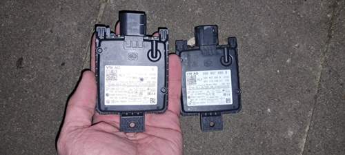

Was mir noch fehlt sind die Sensoren die hinten an die Heckklappe angebracht werden.
Teilenummern:
3Q0907590C + 3Q0907566C
Ich glaube für mein Baujahr würde ich Sensoren mit dem Endbuchstaben "C" benötigen.
Jetzt meine Fragen:
Könnte ich auch ohne Probleme Sensoren mit dem Endbuchstaben "E" verbauen?
Ich habe hier gelesen, dass man die Sensoren möglichst gebraucht vom gleichen Fahrzeug kaufen soll, damit man die Sensoren nicht kalibrieren muss. Ich hätte jetzt welche vom Passat B8 Limosine günstig gefunden. Würden die für den Kombi auch funktionieren?

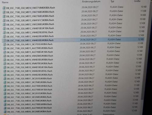

Nun ist der Ersatz-CF (Slave) Steuergerät endlich angekommen.
Irgendwie war ich sicher, dass die fehlende Kommunikation zum CF daran liegt.
Stg umgesteckt und.... keine Veränderung...............................................................
Nun meine Frage: evtl. habe ich mich bei der FLASH Datei vergriffen?
Wie finde ich heraus, welche wirklich zu meinem Auto passt?! Ich habe 4-5 unterschiedliche Ausprobiert...wirklich Unterschied finde ich nicht...
Slave "alt" und "neu"...aber no change
Welche ist die richtige?

Das ist eine Aussage!!! Danke!!!
Kannst mir bitte noch sagen, welche der Flash Dateien die richtige ist?!
Sind das ODIS Daten?
Da habe ich nicht so den Plan von.
Du hast doch VCP, guck doch im Filemanager nach der Teilenummer ...
Das habe ich ja gemacht, aber für 2q0 gab es beim filemanager nur diesen Archiv mit allen diesen Flash Dateien. Ohne hat ja nichts funktioniert...bin mit aber absolut unsicher, ob ich die richtige genommen habe...
anyboooodyyy?

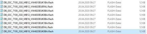

Mit VW48 hast Du schon mal das richtige Projekt.
okaaay, die Liste ist dann kürzer...aber welche davon? :=)
VW48
So Leute, gratuliert mich zum abgeschlossenen Projekt.
Habe die oben im Screenshot ausgewählte Datei aufgespielt.
