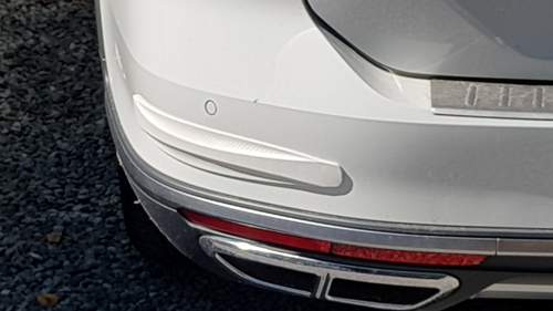

Vielleicht kann mir in diesem Fred jemand helfen. Mein SideAssist funktioniert nicht mehr. Kein Blinksignal im Seitenspiegel mehr. Ich glaube das ist seit ich "Stossstangenschoner" aufgeklebt habe. Ich habe hier gelesen, dass der SA über verdeckte Radarsensoren reagiert und nicht über die Ultraschallsensoren.
Könnte es sein, dass die Sensoren direkt unter dem bisschen Gummi liegen und dadurch sogar irritiert werden?
20220803
20220803
Ist schon wieder der 1. April?
Was es nicht alles gibt...
Aber genau an der Stelle sind die Sensoren hinter der Stoßstange.
