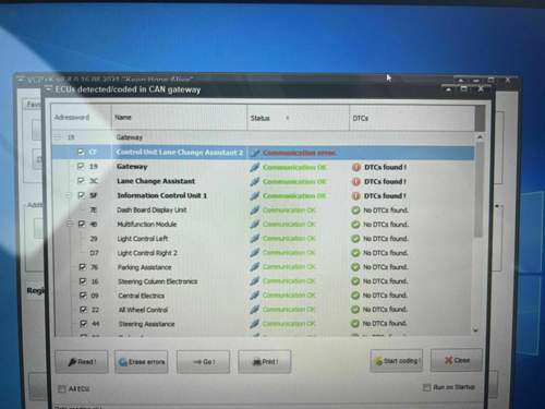

Hab den ganzen gerödel jetzt auch drin, KS war direkt scharf.
Kann es sein, dass man im Gateway das 3C und CF erst aktivieren kann wenn der KS raus ist? VCDS lehnt die änderung in der Verbauliste immer gleich prompt ab. Gefunden werden die 2 aber im Scan.
Nein, in die Verbauliste (ich nehme an daß meinst Du) reinnehmen geht auch mit aktivem KS. Wenn allerdings die Verbauliste "aus VCDS raus" nicht stimmt, kann sie nicht geschrieben werden. Bei meinem A6 z.B. habe ich es schon erlebt, daß Stg 17 (also das KI) zweimal drin war. Das geht (logischerweise) nicht. Daher konnte ich da dann auch nicht die Verbauliste abspeichern. Warum das mit VCDS manchmal so ist (ist nicht immer und auch nicht immer das eine Stg. Hab auch schon 01 und 03 dopplet gehabt), habe ich nie verstanden. Ich nutz dann halt meine anderen Programme um die Verbauliste zu schreiben. Bei meinem Passat B8 habe ich das Problem (allerdings) noch nie gehabt. KS war deshalb direkt aktiv weil die VIN nicht mehr zur der in den SA gespeicherten VIN passte.
@Lightningman Das ist in der Tat seltsam, na dann versuche ich die mal mit VCP irgendwie zu "verbauen".
Update: Ich konnte über "umweg" mit Carport in der Verbauliste die 3C und CF aktivieren.
Danach habe ich, bis auf in 3C alle notwendigen codierungen bereits durchgeführt.
Ist es denn normal das CF nicht erreichbar ist, und dieses ständige gebinge und gezappel im AID?
Video:
https://drive.google.com/.../view?usp=sharing
VCP Fehler Kommunikation
Sensorfehler
CF muss erreichbar sein, auch wenn der KS noch aktiv ist.

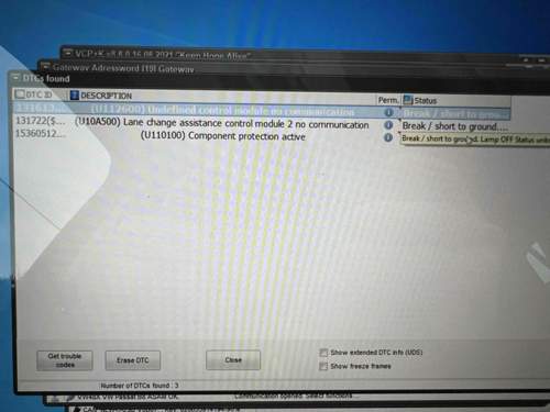

@Lightningman Nein, ich kann keinen LA mehr an oder ausschalten. Die Anzeige bleibt permanent, das Bimmeln zieht er bis aufs letzte durch.
Ich hab bereits befürchtet das irgendwas nicht stimmt, warum sollte er auch laufen Pingen, und warum sollte auch das CF nicht erreichbar sein. Jetzt heißt es wohl - wieder alles auseinander. Ich könnte echt kotzen. Im ernst, wieder ne Nacht in der Kälte.
Hat vielleicht jemand einen Tipp wie man das ganze am besten diagnostiziert?
Kann es vielleicht daran liegen das beide Radare aus jeweils nochmals unterschiedlichen Autos stammen?
Haben die Radare gleiche SW/HW Stände?
