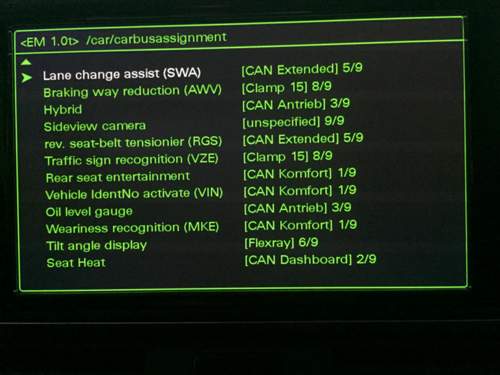

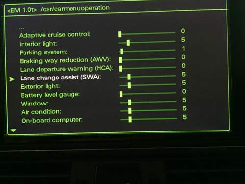

Weiß auch jemand wie ich diesen Menüpunkt freischalte?

@Scotty18 wie bekomme ich denn den Menüpunkt eincodiert den es im car Menü gibt?
im hidden menü LDW freischalten

Also ich hab jetzt dies angemacht bzw war das eine schon an der Menüpunkt erscheint aber immer noch nicht. Es gibt doch auch eine Tastenkombination zum Neustarten oder?
Drückst Du gleichzeit die Menü-Taste, Betätigungsknopf (Wahlrad) und die Taste rechts oben beim Betätigungsknopf. Findest Du auch mit der SUFU oder auf Youtube, oder Google, oder ....
