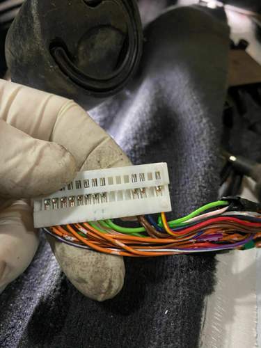

Hab von den Assistenten eigentlich nur Fernlichtassistent . Hab aber zufällig ein Foto vom Gateway Kabel :-)
Schwein gehabt :)

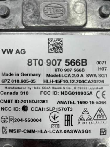

Hi Leute,
weiss jemand ob ich im A6 4G Radarsensoren des Side Assistenten von einem A4/A5 verwenden kann?
5ee5ec61-1fd6-4676-a33b-537fe4ef0027
Du kannst alle mit der HW Nummer 4H0907566F 4H0907568F nehmen. Also vom A8, TT 8S , Touareg 7P6, und vom T6 7E. Müssen dann auf 4G geflasht werden. Ob du auch 8T0 nehmen kannst, weiß ich nicht.
Hätte noch ein paar da für den 4G FL
@ViRu86 schrieb am 21. Dezember 2020 um 22:25:32 Uhr:
Super. Danke für deine Antwort.
Keine Ahnung wie man die Dinger auf 4G... flasht. Müsste mal den Mechaniker meines Vertrauens fragen.
Falls er auch nicht weiter wissen soll, komm ich gerne auf dein Angebot zurück.
