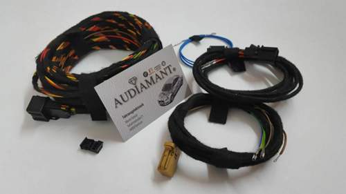

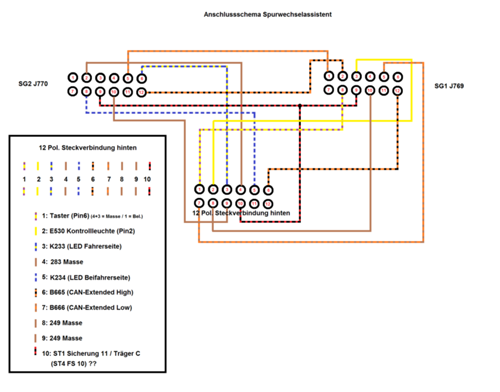

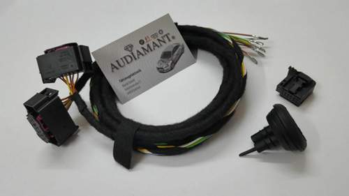

Moin, ist zwar nicht mehr sooo gefragt, aber ich hatte mir für die Nachrüstung mal eine kleine Übersicht gebastelt, um den Kabelbaum zu fertigen. Vielleicht hilft es noch wem. Gruß
den kabelbaum kann man eh am besten direkt bei audi kaufen
der endscheidende ist der Zentralkabelbaum von innen nach vorne
kann ich bestätigen die Kabelsätze sind gut und vor allem richtig gepinnt und passend (länge) ^
hab sie auch mehrfach schon verbaut
