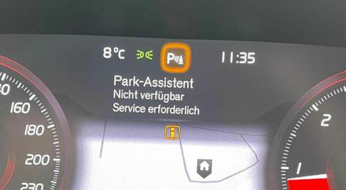

da wir am Freitag unseren ersten Volvo (XC40 D4 AWD R-Design, Bj. 07.2020) beim Händler abgeholt haben, hätte ich nun ein paar Fragen dazu. Leider komme ich mit der mitgelieferten Bedienungsanleitung nicht ganz klar, und möchte dazu auch einmal eure Antworten hören, bevor ich zu meinem Händler gehe. Obwohl es ein Volvo Händler ist, habe ich nicht so das tolle Vertrauen in Ihm. (Das hat aber andere Gründe, und möchte ich hier jetzt nicht breittreten)
1) Folgende Meldung erscheint im Fahrerdisplay "Park-Assistant nicht verfügbar Service erforderlich"
Auch springen die Parksensoren beim einparken nicht an. Keine Anzeige mit der Grafik der Abstände erscheint am Display. Nur die Rückfahrkamera schaltet sich beim Retourgang ein. Sehr ärgerlich, da wir das Fahrzeug ja erst am Freitag Nachmittag beim Händler abgeholt haben. Leider ist diese Meldung aber erst bei uns zuhause aufgetaucht. ;-(
Laut Ausstattungsliste ist das MCP4F, Park-Assistant Paket mit Einparkhilfe vorne und hinten, und Rückfahrkamera verbaut.
Also wollte ich als erstes einmal nachschauen, ob vielleicht die PDC Sicherung defekt ist. Also schaue ich in die Bedienungsanleitung, da steht das der Innerer Sicherungskasten auf der Linken Seite beim Sitz sei. Bitte bin ich zu blöd, aber ich finde keinen Sicherungskasten beim Sitz!! Kann mir bitte wer erklären, wo ich die Sicherungen finde? Ist da überhaupt die PDC Sicherung verbaut??

Elektrisch umlegbare Rücksitze gibts ne Weile nicht mehr, auch in den 60ern (und den 90ern?
Auf jeden Fall nicht in einem MJ21 XC40 wie Du ihn fährst
Bedienungsanleitung gibts übrigens wunderbar im INternet oder per App: https://www.motor-talk.de/faq/volvo-xc40-v40-3-q205.html#Q6843433
Und der Sicherungskasten ist unter dem Fahrersitz verbaut. Man kommt da seeehr bescheiden dran. Sitz ganz nach vorne fahren und versuchen, anschließend 10er Terminkarte beim Orthopäden holen...

Ah ja jetzt habe ich auch den Kasten gefunden. Sorry, aber das habe ich ja noch bei keinem Auto so gesehen. Wie um Himmelswillen kommt man auf die Idee, einen Sicherungskasten unter dem Sitz zu verstecken? 🙂😕😕
