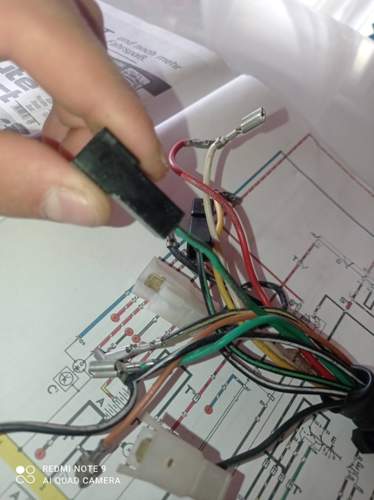

ich bin dabei einen Mex 84 wieder unter Strom zu bringen.
Kabelbaum noch der Originale, die Hütte ist allerdings eine ältere.
Das erste Problem das der Sicherungskasten mit 12 Sicherungen nicht passt.
Siehe evtl auch am Foto.
Kann ich einfach die vorhanden Aussparung vergrößern?
Gehören noch weitere Relais an den Kasten?
Sind die Sicherungen von innen oder durch den Kofferraum zugänglich?
Dann fehlen meines Erachtens die ganzen Massepunkte an der Karosserie, zb Kofferraum.

Da die späten Käfer ja den Golf Fernlicht/Blinkerschalter haben, könnte das hier weiterhelfen:
https://golf1wiki.de/images/1/18/Slp-g1c-gls-2.jpg
Ich hab sonst nichts gefunden. Alles Stromlaufpläne, die ich hier habe, haben noch das Relais "J" drin.

noch eine Frage. Beim Kabelbaum Blinker ZAS und Wischer ist ein kabel grün rot.... könnte auch grün braun sein womit ich nichts anfangen kann.
Seite zum Lenkrad ein kleiner Flachstecker, sodass er evtl noch in einen Stecker von dort könnte
Gruss Stefan
Also grün/rot oder grün/braun wäre schon wichtig.
Rot ist plus und braun ist Masse ;-)
Die Farben folgen ja einer gewissen Gesetzmäßigkeit.
der "Stevie"
EDIT: Das einzige gn/rt, was ich "gefunden" habe, geht auf den Scheibenwischerschalter. Wohl für die Wasserpumpe.
EDIT 2: Das dürfte auch der Grund sein, warum es in keinem Stromlaufplan "ab 1975" zu finden ist.
Wann kam die elektrische Wasserpumpe für Scheibenwischwasser? Ich meine 82 mit MJ83.
