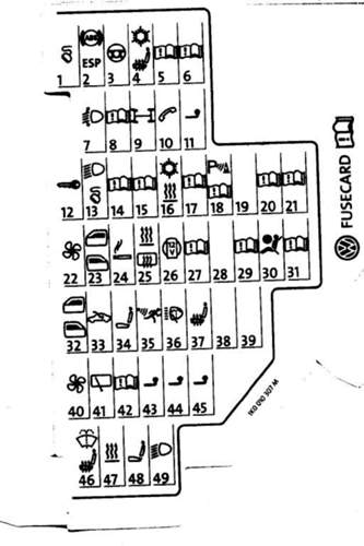

Moin Moin liebe Community,
Leider haben wir uns ein gebrauchten Golf 5 gekauft wo kein Handbuch dabei ist deswegen nun die frage hat jemand durch Zufall genau so ein Auto und weiß ob die Sicherungen richtig sitzen oder ob da was falsch gesteckt ist damit ich dies korrigieren kann bevor es zu Werkstatt geht.
Da uns die 40a Sicherung weg gebrannt ist und wir am Freitag ein Termin in der Werkstatt haben zwecks Sicherungskasten tausch diese würden allerdings das so stecken wie es im Fahrzeug (linke Fahrerseite) ist.
Gerne auch ein Foto von euren Sicherungsbelegung bei euren Golf
Danke für die hilfe
Mit freundlichen Grüßen und ein schönes Wochenende
Sicherungen
5 Antworten
Das ist Sicherung Nr. 22 mit 40 A Nennwert für das Gebläse.
Themenstarteram 25. November 2023 um 11:55
Ist sonst alles richtig von der Belegung? Da wir echt kein Handbuch haben
Hängt von der Ausstattung ab. Eine Bedienungsanleitung zu kaufen lohnt sich auf jeden Fall.
https://www.ebay.de/itm/134819659759
Das müsste stimmen
