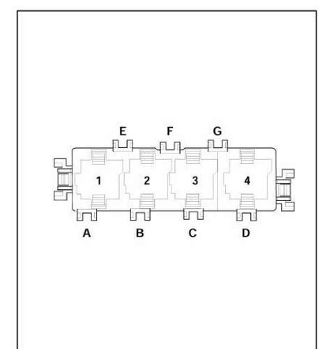

Büdde schön:
Sicherungsbelegung Sicherungshalter Linkslenker, ab Modelljahr 2007 - Sicherungen in der E-Box, Wasserkasten rechts
B - Sicherung 1 für Glühkerzen -S125- 80 A
D - Sicherung 2 für Glühkerzen -S189- 80 A
Um die E Box richtig aufzubekommen:
Wasserkastenabdeckung ab, Scheibenwischer mit Abzieher entfernen. Dann die kleine Plastikverkleidung unter der Frontscheibe lösen - mittig eine Schraube - dann nach oben ausklipsen.
So kann man den Deckel des Sicherungshalters vernünftig abnehmen und kommt ordentlich an alle Sicherungen heran.
