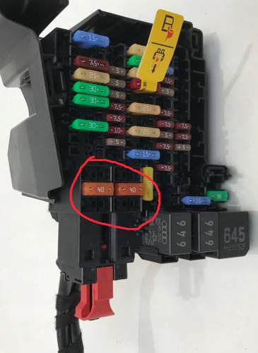

Ich hab mal ne Frage: im Sicherungshalter C im Innenraum (links unten unterm Lenkrad) gibt es wiederum links unten 6 Steckplätze für Sicherungen (siehe Foto, Abbildung ähnlich). Was zum Geier sind das für Sicherungen? Sie sind ähnlich groß wie ATO-Sicherungen, bisschen breiter. ATO-Sicherungen passen da aber nicht rein. Ich kann da im Internet nichts finden...

Laut Handbuch sind das ganz normale 40A-Sicherungen: https://www.amazon.de/HELLA-8JS-711-683-851-Sicherung/dp/B008QV7C2Y
Themenstarteram 3. September 2023 um 7:12
Genau die passen da aber nicht rein. Hab’s ausprobiert. Sie sind zu lang. Außerdem sind die Kontakte der Originalen breiter und dicker.
Themenstarteram 6. September 2023 um 14:47
Ok, habs selber gefunden: das sind so Spezialsicherungen, ob spezial-VAG weiß ich nicht. Jedenfalls sind die 16,2 mm breit, während herkömmliche ATO-Sicherungen 19 mm breit sind. Die Kontakte sind 6,3 mm breit (ATO: 5 mm). Deshalb werden die als "Flachsicherung 16,2/2x6,3" bezeichnet. Und hier die Teilenummern, falls ihr da mal Ersatz braucht:
N91274201: 20A, gelb
N91274202: 25A, weiß
N91274203: 30A, hellgrün
N91274204: 35A, dunkelgrün
N91274205: 40A, orange
N91274206: 50A, rot
N91274207: 60A, hellblau
