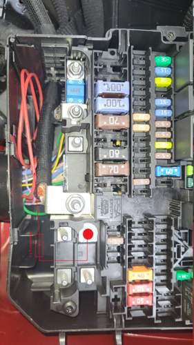

Kommt hier irgendjemand an den Belegungsplan an? Ich würde mein Akku-Pack für die Dashcam ebenfalls gerne an den Sicherungskasten anschließen und dabei sicher gehen, dass eine "nicht-wichtige" Sicherung wie der Zigarettenanzünder ist.

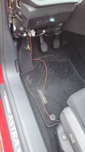

Ich hab jetzt Meine mit einem Hardwirekit an der OBD Buchse angeschlossen. Geht gut. Ansonsten, wenn man ne gute Werkstatt kennt, die müßten das haben.
mit prüflampe selber suchen geht schneller als die Variante mit irgendwelchen Schaltplänen raussuchen.
Nur woher weiß ich wofür welche Sicherung ist, gibt ja sicher einige 15A Sicherungen und ich möchte nur an eine unwichtige dran gehen. Durchprüfen nützt mir da nichts, ebenso wenig wie die OBD Buchse.
ohne FIN/OPR bekommst noch nicht einmal zugriff auf fahrzeugspezifische schaltpläne. die archaische wirkende prüflampenmethode ist daher wohl am praktikabelsten.

Die +30 Bus Gehts aus nach einige zeit, so ein neues draht vom Batterie ist benödigd.

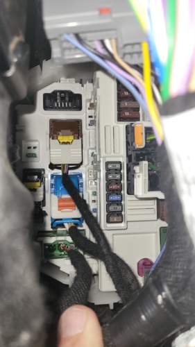

Pin 1 OBD ist Zundung, Pin 4 OBD is erde. Rote draht is dauer plus +30.
Zicherung 14 ist 12V im console.

Und nicht vergessen ein drahtzicherung zu installieren im zicherungbox :-)

@Ger-Brouwer Also Sicherung F14 ist 12V Zigarettenanzünder/Mittelkonsole?
Ja dass stimmt
Ist 20A
Heute die OBD kabel verlengert mit een Dongle für ANWB (NL ADAC) und drahten gemacht fur Dashcam. Warte gerade auf mini zicherungbox.
