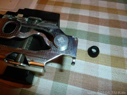

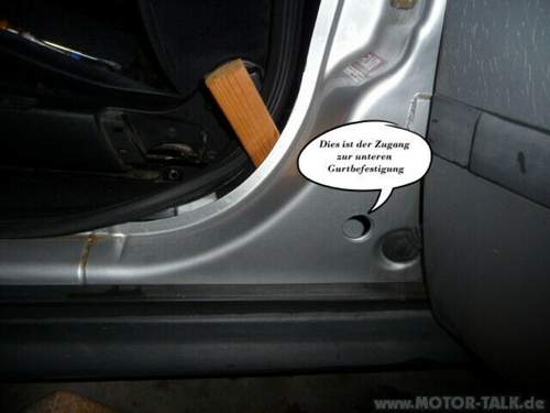

Hier sind die Bilder, eins mit der Kappe drauf und eins, wo man sehen kann, was drunter ist: ein plattes Teil :-(
yup und auf der Rückseite ist dann ein Gewindebolzen auf welchen dann logischerweise eine Mutter gehört ;)

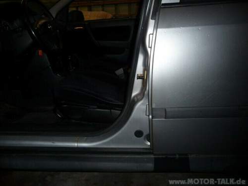

Ja, ganz genau, aber der Gewindebolzen zeigt nach innen, d.h. die Mutter ist natürlich auch innen: wie komme ich da nur ran??
Hasst du von aussen die schwarze Kappe auch abgemacht??
Also Beifahretür auf und unten ist eine große schwarze Kappe, dahinter ist die Mutter, mit einen Steckschlüssel 13er?? oder andere Große??, losse machen.
