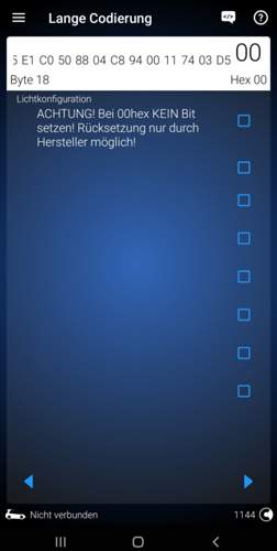

Liebes Forum,
ich wollte eigentlich nur die Nordlandschaltung aktivieren (also Tagfahrlicht einschliesslich der LED Heckleuchten). Dazu habe ich die lange Codierung des Steuergerätes 09 Byte 18 angepasst. Nun scheint die Anpassung Hex „2B“ mit der tatsächlichen Codierung meines Fahrzeuges nicht zu harmonieren, gut dachte ich stelle ich es auf „00“ zurück (der vorige angezeigte Wert) und es wurde schlimmer. Leider finde ich in keinem Forum! Welche Codierung den ursprünglichen korrekten Wert für mein Auto darstellt.

Ich hatte die Anpassungen mit dem OBD Eleven durchgeführt, welches nicht auf die Tatsache hinweist, dass die ursprüngliche Einstellung NICHT aus dem Eeprom ausgelesen wird wie es anscheinend im VAG ist. Meine derzeitige Einstellung zeigt ein sehr komisches Leuchtbild auf den Heckleuchten und gibt 5 Alarme im System aus. Also der ursprüngliche Einstellwert oder vielleicht auch ein Nordlandschaltungscode wären echt super.

Wenn vorher 00 drin stand, kommst du mit VCDS nicht mehr zurück.
Du brauchst (jemanden mit) VCP.
Oder zu VW und Lehrgeld bezahlen für einen SVM-Abgleich des Bordnetzes.
Stimmt. Gab es bei VCDS keinen Hinweis darauf? Wenn du keinen mit VCP kennst wird der Seat Händler das rückgängig machen.

Sehr sehr kompetent und freundlich. Er hat mir gleich meine EEPROM einstellungen zurück gestellt UND mit die hinteren LEDs zum TFL dazu programmiert.
Jetzt läuft wieder alles
