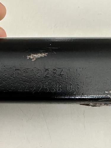

Im Urlaub ist mir die Hülse angebrochen, ich habe sehr lange im Inter gesucht konnte aber nichts finden.
Wie lautet hier die Teilenummer und oder wie heißt es richtig.
Lg und vielen Dank im Voraus
Hülse1
Hülse2
Nummer

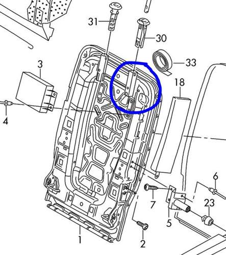

Ich glaube es ist das Teil welches ich eingekreist habe, es sieht aber so aus als könne man es nicht austauchen
Sharan
Ich glaube, das Teil das du eingekreist hast ist aus Stahl und am Sitzgestell angeschweißt.
Die Hülse selbst wäre 30 oder 31, je nachdem, welche Seite

Ihc befürchte das es sich tatsächlich um das eingekreiste Teil handelt, die sieht irgendwie abgebrochen aus.
Ich werde mal beim freundlichen vorbei fahren und fragen.
LG
Sieht man auf den Fotos auch deutlich, dass es sich um das eingekreiste Teil handelt. Es ist aus Blech und hat die gezeichnete Kerbe oben.
Man müsste den Sitz auseinander nehmen und gucken, ob man das dünne Blech irgendwie geschweißt bekommt, aber nehmt vorher den Kunststoff raus. Im Auto schweißen ist sicherlich auch nicht so toll.
Winkel anschweißen und dann mit Poppnieten am Gestell befestigen reicht eventuell nicht. Im Ernstfall soll die Kopfstütze vor einem Genickbruch schützen, wo es mich dann eh wundert, dass man diese Befestigung abgerissen bekommt. Aber am Sharan wundert einem ja so einiges, was nicht so sicher oder toll ist.
