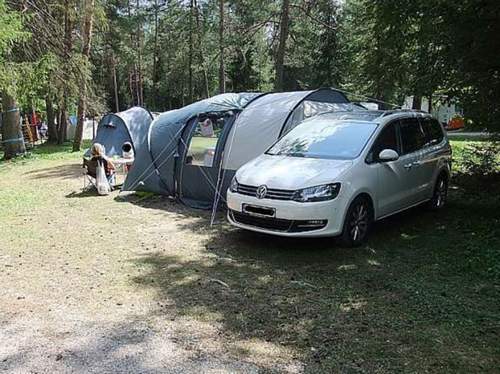

Ich hatte auch schon ein paar mal drin geschlafen. Es gibt aber auch Tunnelzelte. Daran schon mal gedacht?
Themenstarteram 2. Februar 2017 um 19:22
Ist das Tunnelzelt mit dem Sharan verbunden (kann man da durch die Seitentür rein)?
Ein "normales" Zelt haben wir auch, das soll auch mit, aber bei richtig Schietwetter macht Zelt aufbauen (und abbauen) keinen Spaß.
am 2. Februar 2017 um 21:25
Das ist mit dem Sharan verbunden. Wird oben an der Reling befestigt und sind meist für Fahrzeuge mit einer Regenrinnenhöhe von 1,70 bis 2,10. Da sollte der Sharan dann auch drin sein. Frag einfach mal Google nach Tunnelzelt Bus
http://www.motor-talk.de/forum/erfahrung-tunnelzelt-t5785625.html
https://www.obelink.nl/outwell-country-road.html
Also hier ist auch sehr wichtig ob es ein 5 oder 7 sitzer ist.
Beim 5 sitzern ist ein sprung im kofferaum. So brauch man eine Lösung dafür. Eine billige Variante habe ich gefunden. Zusätzliches Unterboden von Sharan kaufen. Beim Schreiner etwas machen lasen zum Unterstutzen und fertig. Ersatzrad geht darunter, Kleidung...

Themenstarteram 3. Februar 2017 um 7:10
Super, Danke an Alle!
So sieht die Variante von hvltt15 aus
