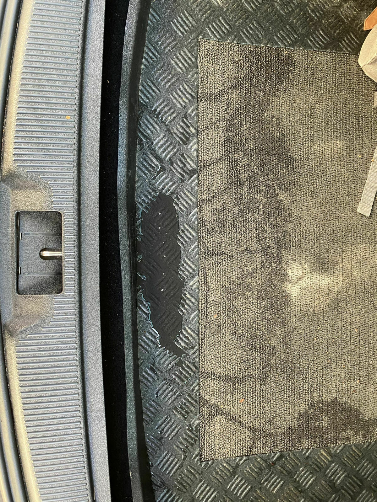

Hallo Zusammen,
in Anlehnung an den TE muss ich das Thema nochmals aufwärmen.
Ich habe seit 2 Monaten exakt das gleiche Problem mit Wassereintritt an
meinem Sharan (EZ 11/2014). Nicht bei jedem Regen, aber doch hin und wieder
eine Pfütze von etwa 250ml in der Kofferraumwanne.

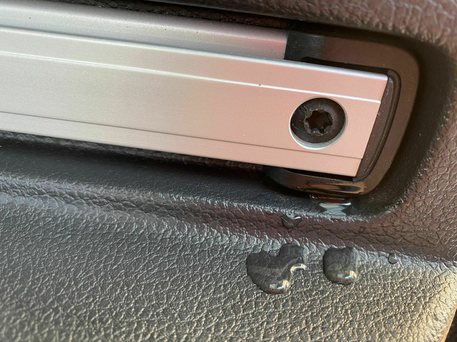

Habe hierzu ein Bild angehängt. Auch mein Fahrzeug steht mit dem Heck leicht geneigt nach hinten/unten,
daher sammelt es sich auch in diesem Bereich. Auf dem 2. Bild habe ich die obere Transportschiene auf der
rechten Seite fotografiert, da hier 2 dicke Tropfen zu sehen waren.
Nachdem es am Wochenende wieder einmal nass war, habe ich mich rangemacht und folgende Dinge geprüft:

Habe dann eine 15 minütige Bewässerungsaktion gestartet, allerdings auch hier kein Wassereintritt erkennbar.
Hat einer von euch noch eine Idee, was ich prüfen könnte oder woher das Wasser kommen könnte?

Wurden in die Heckklappe nachträglich Kabel reingezogen? Wenn ja sitzt der Faltenbalg und der Rahmen davon noch fest an der Karosserie? Eventuell Wasser von der Scheibenwaschanlage Schlauch undicht Steckverbindung auseinander? Kommt hinten noch Wasser an der Scheibe an?
Ist das Wasser an der Gepäckschiene re. oder li.? Dachantenne überprüft?
Hallo Krumelmonster1967,
es wurden keine nachträglichen Kabel verbaut und der Faltenbalg sitz straff an der Karosserie.
Die Scheibenwaschanlage hinten geht und der Schlauch steckt auch auf dem Anschluss
der 3. Bremsleuchte.
Wie würdest du die Dichtigkeit an der Antenne prüfen? Rein optisch sind am Dachhimmel, unter der Antenne,
keine Wasserspuren zu sehen.
Das Wasser ist an der Gepäckschiene rechts.
Grüße, flowtex06
Die kannst du ja nur mit Wasser umspülen, Heckklappe auf Abschlussleiste am Himmel abbauen, D-Säulenverkleidung re. & li. abbauen und Himmel hinten soweit es geht absenken das du freie Sicht auf die Antenne hast. Seitenscheibe rechts eventuell undicht sonst fällt mir nur noch die Dachreling mal ein.
Die Dachreling war mal der Übeltäter beim Skoda Fabia 2 Kombi meiner Schwester, dort kam das Wasser auf der Höhe des Sicherungskasten aus den Nähten der A-Säule. Das war schon fast eine Feuchtbiotop also alles raus das der Teppich ersteinmal trocknen konnte.
Sonst würde ich die rechte Seitenverkleidung ausbauen und nachsehen wo das Wasser herkommt. Zur Not würde ich damit ohne Verkleidung fahren bis die undichte Stelle gefunden wird.
