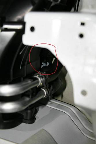

Evtl.kleine Hilfestellung wo ist das kleine schwarze Kästchen finde mit der Welle?
LG
Ist entweder vorne rechts unten an der Spritzwand, nicht weit von der AdBlue Einspritzung. Ab 2015 soll das angeblich hinten rechts in der Nähe des Hinterrads sitzen.
Schau hier mal.
https://www.motor-talk.de/.../...4-04-18h30m07s-ah-jpg-i210117680.html
Vorne über der Stabi Lagerung.

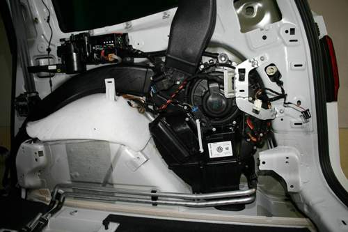

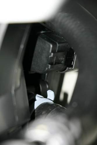

Auch beim Baujahr 2016?
Ab 2015 soll das Ding hinten sitzen wie ich schon schrieb.
Ab 2015 sitzt das Ventil am hinteren Heizungskasten sehr versteckt, zum Ausbau muss der Heizungskasten demontiert werden, dazu ist wiederum eine Entleerung der Klimaanlage notwendig.
Seitenwand-rechts-3
Seitenwand-rechts-5-wasserventil
Seitenwand-rechts-7-wasserventil
