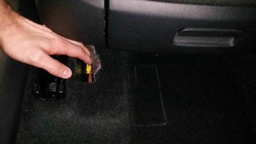

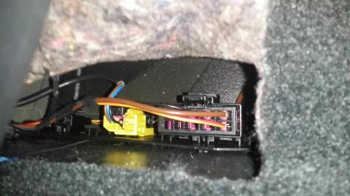

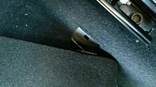

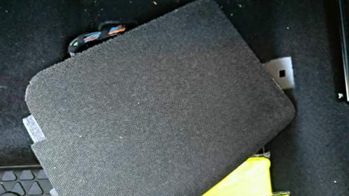

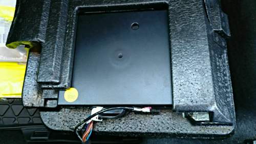

Ich habe das große Navi, das heißt RNS510 denke ich. Unter dem Beifahrersitz ist ein Ablagefach, also keine Kabel.
Unter dem Teppich unter dem Beifahrersitz, also noch weiter zum Bodenblech.
+2
Themenstarteram 1. April 2019 um 16:59
Ich habe 2 Bilder gemacht, hilft's?
20190401-180144
1234
Ohne Vorbereitung bedeutet, dass dort auch nichts ist. Auch kein Kabel.
@acquadigio
Die Nachrüstung ist aber nicht so schwer.
In der eBucht gibt es dafür Y-Kabel, die zwischen RNS510 und dem Anschlußstecker auf der einen Seite kommen und auf der anderen Seite eine FSE deiner Wahl. Bei der Aufrüstung vom RNS315 zum RNS510 fiel bei mir auch die im 315 intern verbaute BT-FSE weg, so dass ich sie auf dem geschilderten Weg nachgerüstet habe. Somit konnte ich eine Premium-FSE nachrüsten.
Als Verbauort habe ich einen Platz rechts am Radioschacht gewählt und die FSE dort gut befestigt.
In deinem Fall fehlen der Y-Kabelbaum, die (P-)FSE und eventuell das Mikrofon. Falls das RNS510 schon über die Sprachsteuerung verfügt, ist das Mikrofon verbaut und kann benutzt werden.
