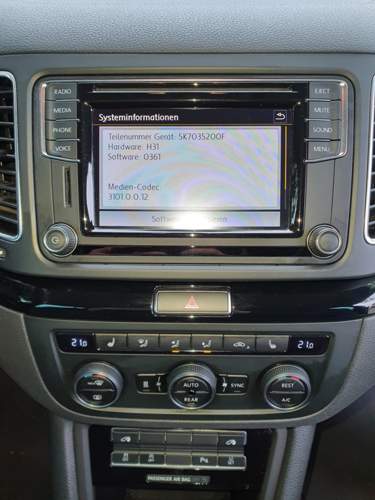

Anbei mal Fotos.
Bild #210417086
20220501

Hat dein Radio schon AppConnet? Wenn nicht kannst du dir es freischalten lassen und dein Handy zum navigieren nutzen ( Freischaltung ca. 250- 300 € bei VW) Die Rückfahrkamera kann man bei dem Radiomodel ebenfalls nachrüsten können. Schau mal da gibt es schon einen Thread. Je nach dem was du für Möglichkeiten hast, ist deine erste Anlaufstelle ein VW Partner. Hier würde ich mir eh ein Angebot einholen, dann hast du die Teilenummer der benötigten Komponenten und kannst entscheiden, ob du dir diese gebraucht oder neu aus dem WWW holst und den Einbau eventl. selbst machst. Möchtest du das aktuelle DiscoverMedia ist vielleicht interessant das du eins mit DAB+ suchst. Wie schon geschrieben wird Dynavin die günstigste Alternative sein:
https://dynavinshop.eu/de/d8-df56-pro.html
Oder
https://dynavinshop.eu/de/d8-df56-flex.html
Kamera und Kabel sowie das Lenkradinterface müssen extra gekauft werden. Musst dich mal in die Materie reinfuchsen.
