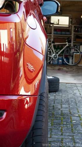

Würde mir gerne eine Spurverbreiterung in Konstellation:Pure mit Dynamic Heck und 20"shadow chrome gönnen.Was ist max zulässig und was Verschleißmäßig vertretbar bei tüv Konformität.
Merc
Original geschrieben von dtroid442
kannst du bitte vll. ein komplettes Foto einstellen? Am besten mit dem ganzen Auto von hinten und von vorne?
Mal eben auf der Rückfahrt aus dem Büro, auf die schnelle zwischen zwei Regenschauern mit dem Handy aufgenommen.
Hoffe es hilft dir.
Imag0394-1
Imag0393-1

Original geschrieben von rs400
Hallo, ich interessiere mich für die Spurplatten 20mm für vorne und hinten. Ich habe die 20" Werksfelgen drauf. Im TÜV-Gutachten steht was von 5mm bzw. 10 mm Radabdeckungsverbreiterungen (Auflagen: EAR1 u. EBR2). Habt ihr diese benötigt?
Habe ebenfalls die 20" Serienräder drauf und mir gerade letzte Woche 25mm pro Rad angebaut. Räder stehen jetzt genau bis zur Kante im Radkasten.
Wegen der besagten Auflagen war ich auch unsicher. Bin zum TÜV und dort wurde alles ohne Probleme abgenommen.
Daher solltest Du bei 20mm auch keine Probleme haben.

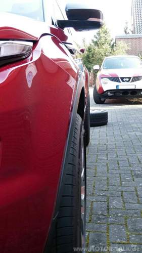

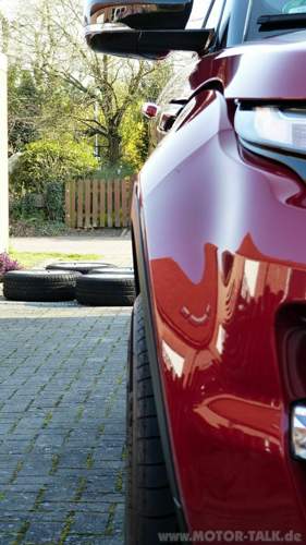

Hi, könntest du mal Bilder mit den 25mm Spurplatten hier einstellen? Wäre klasse.
Olli
Hoffe es hilft dir bei deiner Entscheidung.
P1020913-30
P1020914-30
P1020915-30

Würd mich auch wundern..Als meine 25er montiert waren..Dachte ich mir nur:Wie Sie sehen,sehen Sie nichts=)
Kommt natürlich auch auf die Felgen drauf an.
