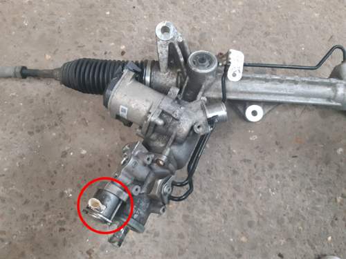

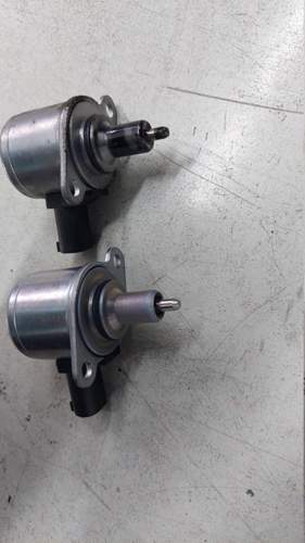

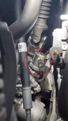

Ich habe mal Bilder beigefügt, von dem Teil, was ich ausgebaut habe.
Bild 1 im eingebautem Zusatnd
Bild 2 ist aus dem Netz. Aber hier kann man es besser sehen.
Gruß Dirk
Sperrstift 1
Sperrstift 2

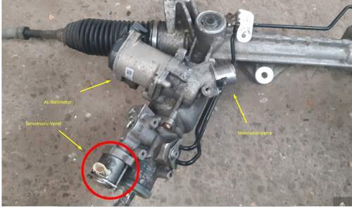

...Du hast das Servotronic-Ventil ausgebaut, das die Hydraulikzufuhr zum Lenkgetriebe moduliert - da läuft dann Öl raus.
Hydraulik-lenkgetriebe-m-aktivlenkung
Wie geahnt ;)

Danke für die Erläuterungen auf dem Bild.
VIN habe ich per PN gesendet.
S2VH Integral Active Front Steering
Du hast also eine aktive Integrallenkung und wie mehrmals nun gesagt den falschen Stellmotor gelöst ;)
Kauf Dir den Steller bitte auch neu, der kostet knapp 70 Euro und danach ist Ruhe in der Lenkung.
