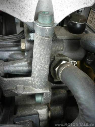

Hi Jungs,
ist euch irgendetwas bekannt an unseren Servopumpen, wo die mal gerne das Öl loswerden wollen?
Meiner hinterlässt zur zeit etwas Öl auf der Strasse und das einzige was ich sehen kann ist das die Servopumpe voll Öl ist!
Es sieht so aus als würde es direkt oben an dem Anschlussschlauch raussiffen.....

So heute mal bei laufendem Motor geschaut, ob man irgendwie sieht, wo es evtl rauskommt...aber nischt gesehn! leider ist die Teilenummer auch so doof angebracht, dass ich nur die letzten Zahlen lesen konnte..
Kann es sein, dass die V6 Pumpe diese Schraube nicht hat, wo es undicht ist?Oder sitzt die dann ungünstigerweise unten drunter, wo ich mit meinem Profiwerkzeug🙄 nicht ran komme?
Hat einer Teilenummern von den Pumpen die so verbaut waren?

Alex mach mal Foto von deiner Servopumpe.....
Am besten von Oben und wenn geht von Unten!

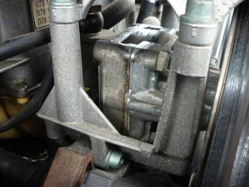

So hier die Fotos meiner Pumpe!
P1010656
P1010657
Die ist wirklich ganz anders als meine!
Da kann ich dir leider wirklich nicht sagen wo die Schraube sein soll, villeicht hast du auch gar keine!
hi!
die pumpe in den s is was ganz was anderes als in allen anderen (ausser bei niveauregulierung)
deswegen gibts bei deiner pumpe auch keine schraube
und das die servopumpe lecken anfängt is glaub ich ein bekanntes problem hatte das auch mal vor JAhren bei meinem 2.6 ABC
geht aber nicht so schwer zum abdichten gibt es oder gab es zumindest vor jahren noch einen dichtsatz weil wie man sieht leckt deine ja dort wo die beiden hälften zusammengeschraubt sind
müstest die pumpe halt auseinanderbauen wird aber sicher nicht das problem sein

Wenn die Pump an Psychos bike keine solche Stöpselschraube hat wie die von den Grossen, dann wird sein 2.6 V6 keine Niveauregulierung und damit nur die einfache kleine Pumpe Nr. 048145155 (und dann B, C, F, oder G oder sowas) verbaut haben. Die gibts von günstigen Anbietern im Tausch um 100 Euro.
Da es bei den Dingern selten von der Stöpselverschraubung tropft (wahrscheinlich weil sie keine solche Stöpselschraube haben) ist die häufigste Undichtigkeit zwischen den Gehäusehälften was ich so gehört habe - wenn die Pumpe undicht ist und nicht irgendwas dran oder drumherum...
Da es m. E. diese Pumpen von verschiedenen Herstellern gibt (Zätt Äff, Vickers oder Leckers, Luck oder Vuck oder so...) könnte dieser wichtig sein wenn man einen Dichtungssatz kaufen will.
