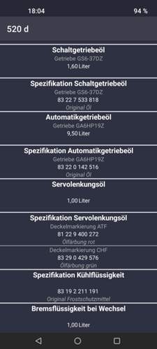

20231025
Hier die Menge und die Sorten

Menge hast ja jetzt.

@Tomtom2. schrieb am 11. November 2023 um 18:06:28 Uhr:
Was ist das für ne App/Website?
TechApp für BMW / Android
Gibt es wohl auch bei Apple.
