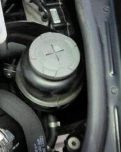

1. Ich möchte mal Servoöl kontrollieren ob es genug hat.
2. muss man denn überhaupt auch mal Servoöl wechseln?
Ich bekomme den Behälter nicht auf. Gibst den dafür ein bestimmter schlüssel ??

Soweit ich weiß ist da kein Ölwechsel vorgesehen, mein ehemaliger 4F war paarmal zur Inspektion bei Audi, aber vom Servoölwechsel stand nie was auf der Rechnung. Den Deckel sollte man aber öffnen können. Eventuell mal vorsichtig mit einer Wasserpumpenzange versuchen.

Ja, mach das, aber sei vorsichtig, in einem anderen Thread hat ein User den Deckel dabei geschrottet, aber den kann man wohl einzeln nachkaufen.
Nachfüllen muss ich alle 2-3 Jahre paar Milliliterchen... man hört es dann wenn sie zu surren anfängt.
Zum Kontrollieren den Deckel öffnen (geht wirklich schwer), den Stab abwischen und Deckel (nur) auflegen, dann Füllstand am Peilstab ablesen.

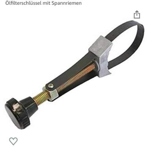

Ich meine ich habe ihn mit einem großen Schlitzschraubendreher aufbekommen. Bei mir hat ordentlich Servoöl gefehlt und die Lenkung Geräusche gemacht. Evtl. wäre so ein Ölfilterschlüssel mit Lederband noch eine Möglichkeit.
Ich beorg mir eine Ölfilterschlüssel

Zum Öffnen versuche es mal mit einer größtmöglichen Münze, die du in den Schlitz stellst. Dann mit einer Kombizange von oben die Fläche der Münze fassen und verdrehen...
Hab geschafft mit einer single taschenmesser.
Trotzdem brauchte ich viel kraft :-).

Und ? Wie war der Füllstand ? Das wäre vielinteressanter zu wissen...
War genau auf minimum. Muss ein bisschen nachfüllen.
