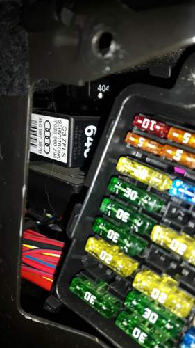

Themenstarteram 24. Februar 2017 um 19:35
hier ein Bild vom Relais am Einbauort. Nummer kann sehen denke ich.
Liegt hinter dem Sicherungskasten links am Armaturenbrett.

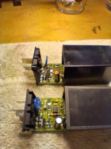

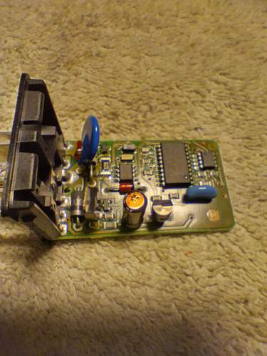

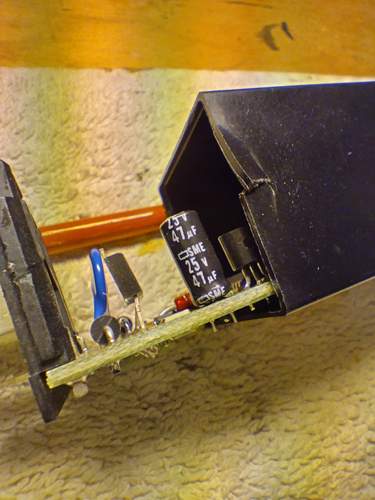

Falls das Thema jemanden interessiert, ich habe mal zum Test 3 Steuergeräte gleichen Index D (8E0 907 307 D) verglichen und habe mein "Defektes" danach geöffnet (siehe Bild unten). Wollte einfach mal sehen was in der "blackbox" verbaut ist.
Gemessen mit einem relativ einfachen Multimeter, das einen Signalimpuls senden kann.
Klemme 15 +31 habe ich eine 9V Batterie angedockt.
An W1 + W2 das Multimeter mit dem Testsignal (Anschluss an das Magnetventil am Lenkgetriebe).
Defektes altes Relais: Messwert 15 (keine Servotronic Funktion im Fahrzeug)
Gebrauchtes Relais alter B7 3.0TDI: Messwert 25 (etwas "träge" Servotronic Funktion im Fahrzeug)
Gebrauchtes Relais ebay: Messwert 35 (starke Servotronic Funktion im Fahrzeug)
Es scheint so als ob auf der Platine gewisse Dioden, Widerstände, etc. sitzen die mit den Jahren Ihre Intensität verlieren. Kann das jemand bestätigen bzw. nachvollziehen?

Meistens schrottet es als erstes die Kondensatoren, besonders wenn es ELKOs sind. Wie auf deinem Bild, sieht der Kondensator schon ein bisschen komisch aus.
Gruss caddy2E
