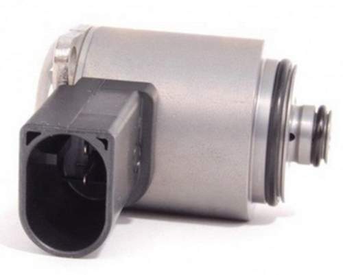

Wurde der Stecker am Druckwandler (= Magnetventil) überprüft? Der sitzt relativ der Witterung ausgesetzt, was zu korrodierten Kontakten führen könnte.
Ansonsten könnte man auch probeweise mal den Druckwandler (8E1998317A - 320.-€) tauschen.
Zuständiges Steuergerät wäre das BCM1, eher unwahrscheinlich, das hatten wir hier noch nie.

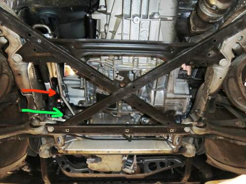

Du kommst an den Wandler (grüner Pfeil) leider nur von unten ran, nachdem die Verkleidungen unter Motor und Getriebe demontiert sind. Er sitzt direkt am Steuerteil der Lenkung.
So erreichst du auch die Lenkzwischenwelle (roter Pfeil) bezüglich Rost.

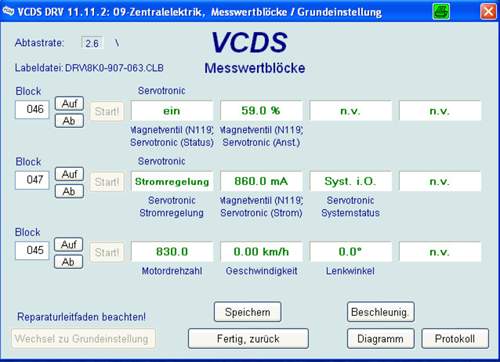

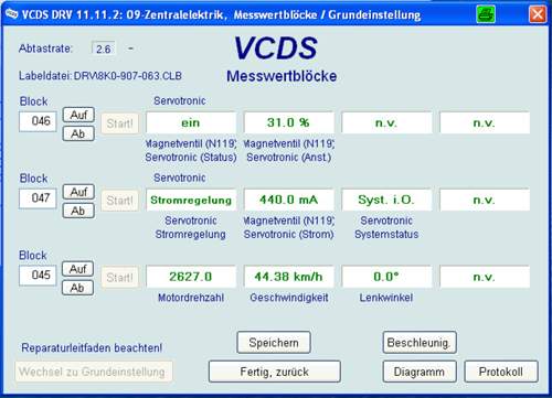

Die Ansteuerung des Wandlers kannst du dir auch über die Messwertblöcke im VCDS anzeigen lassen, so lässt sich das Steuergerät überprüfen.
Im Falle einer defekten Servopumpe gibt es keinen Grund die Schläuche mit auszuwechseln (ich würde die Servopumpe aber noch ausschließen).
Servotronic Messwertblöcke 45km/h
Servotronic Messwertblöcke 0km/h
