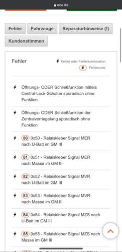

Ich weiß nicht, ob das eine heisse Spur sein könnte. Ich habe im Internet die Seite ecu.de gefunden. Die reparieren die Grundmodule und zeigen auch die Fehlercodes an, die bei defekten Grundmodulen auftreten können.
Ich habe nachdem Fehler auslesen zwei Meldungen mit 000080 und 000081 gesehen, die etwas mit dem GM bzw. Grundmodul zu tun haben.
Kann es sein, dass der Fehlercode auf der Seite von ecu.de etwas mit dem Fehler aus Flußgold zu tun hat !?
Relaiskleber MER zu U-Batt und Masse sagt mir jetzt nicht viel, aber diese Relais könnten doch im Grundmodul defekt sein !??

Also ich würde das GM zu nem Reparaturbetrieb senden, checken und evtl reparieren lassen. Mit Motorsteuergeräten klappt das ja auch hervorragend.
Der Relaisfehler könnte darauf hinweisen.
Nachdem Servopumpe und Wandler neu sind, vlt der einfachere Weg.

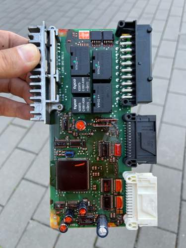

Dann werde ich das Teil mal ausbauen. Mal sehen, wie das Innenleben des GM aussieht…
Themenstarteram 8. September 2023 um 17:07

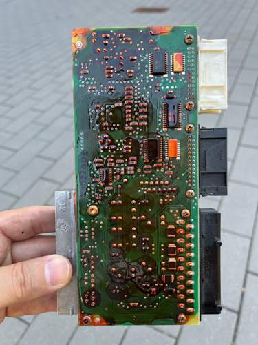

Grundmodul in Greifnähe…
Themenstarteram 8. September 2023 um 17:44
Wieviel Hoffnung ich hatte :mad:
Das Grundmodul sieht soweit gut aus. Nichts ist verkokelt.
