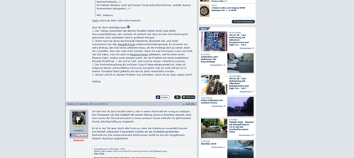

Du bist hier aber nicht in den Blogs, sondern in den Foren. Und jetzt schau dir mal den Rand rechts neben exakt diesem Thread hier an. Ja, da gibt's eine Kategorie Blogs, aber da sind nur eine handvoll Einträge und nicht nur Renault und zwar von populäreren Blogs die's hier so auf MT gibt. Auch die anderen Kategorien wie News sind nicht Renault-spezifisch. D.h. man sieht da nirgends den Betreff deines Threads, selbst nachdem ich es hierher verschoben hatte. Nur ganz am Ende werden ähnliche Threads angezeigt, wo wohl kaum jemand hinkuckt und das ist IIRC auch nur das jew. Forum, also nichts aus den anderen Unterforen.
Hier ist das eben etwas anders organisiert.
