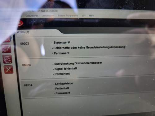

Ich habe nun seit paar wochen das Problem das die Lenkhilfe(Lenkgetribe) nicht funktioniert naja kann ja mal passieren.
Habe dan ein Neues (Gebrauchtes) eingebaut und alles ging wieder.
Dann eine Woche später wieder das selbe umd nun binn ich am verzweifeln umd vermute das irgendwo anders das Problem liegt.
Kann mir jemand da bittte helfen also hat sonst noch jemand das Problem gehabt?
Was ich ebenso erwähnen muss das ich auch ein strom Problem habe also irgendwo verliert er strom deswegen habe ich al temporär ein Kill Switch eingebaut könnte dies eventuell das Problem sein das die Lenkhilfw das aus und anmachen nicht verträgt also bin für alle Vorschläge offen?
Vielen dank im voraus!

Dein Lenkgetriebe was du getauscht hast ist leider ebenfalls erneut defekt und dein Killswitch ist Pfusch im Quadrat... löscht jedes mal die Grundeinstellung vom Lenkwinkelsensor.
Achsvermessung wurde gemacht nach tausch des Lenkgetriebes ? Der Fehler deiner Tür hinten sollte wenn auch mit deinem Delphi da auslesbar sein Stg 62 oder 72. Und ein Problem am KOMFORT CAN der für die Tür / Fensterheber / Schlösser zuständig ist löst keinen Fehler auf dem ANTRIEBSCAN, andem die Lenkung hängt aus. Und wenn du den Stromfresser finden willst checkt man erstmal die Busruhe -> DAS kann durch kaputte CAN Bus Leitungen kommen in den Türen! Wenn steht was im Gateway als Fehler Richtung "Konzerndatenbus im Eindraht Betrieb". Sonst Wäre evtl. mal nötig mit einem Multimeter den Spannungsabfall über die Sicherungen zu messen falls es einen einzelnen Verbraucher gibt der das auslöst.
Erster Fehler Batterie leer. Normal Fehlersuche und beheben. Hier Einfachlösung, welche früher problemlos funktionierte. Batterietrennschalter/Killswitch. Dadurch neue Fehler hervorgerufen. Fehler nicht konsequent gesucht, sondern vorsorglicher Teiletausch, was den eingebauten Fehler natürlich nicht behoben hat.
Auch eine erneute neue Servo wird das Problem nicht lösen.

@Golf3Bastler beim Spannungsreset wird nicht die Grundeinstellung des Lenkwinkels gelöscht, sondern die Initialisierung. Diese lässt sich durch geradeaus fahren oder lenken in die Endanschläge normalerweise wieder initialisieren.
Wenn das hier nicht funktioniert würde ich eher auf Kurzschluss oder Verpolung an der Spannungsversorgung tippen. Spannungsresets stören das Lenkgetriebe normalerweise nicht, abgesehen vom Verlust der Initialisierung.
